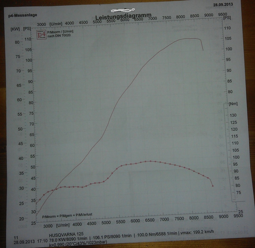

Moin moin,
am Samstag was es soweit, die Nuda musste Farbe bekennen auf dem Leistungsprüfstand.
Das Ergebniss war zufriedenstellend und enspricht der Werksangabe:
106 PS und 100 Nm an der KW -> 99,6 PS und 95,4 Nm am Hinterrad im Serienzustand mit Originalfilter, Auspuff u.s.w.
Bei weiteren Prüfläufen wurde der Luftfilter ausgetauscht und angefettet, die Lamdasteuerung war noch aktiv.
Mehrleistung 3,7 PS.
Auch hier zeigte sich natürlich noch die leichte Leistungsdelle bis 5500 U/min da nach Lamda 1 geregelt wird.
Aber der Winter steht vor der Tür und bietet somit reichlich Zeit am Mapping zu stricken.
Zumal eh eine erneute Überarbeitung der Gabel anliegt.
Das Teil blockiert hydraulich bei harten Schlägen, immer noch :ka:
Die letzte Woche war geil, am Mittwoch hatte ich den STC ganz alleine für mich und die Nuda, am Donnestag wurde es richtig "voll", 3 weitere 1000er Reisschüsseln zum Vernaschen :2w: auf dem Kringel.

Na das sind ja mal respektable Ergebnisse :Top: . Was für ein Lufti wurden denn eingebaut?

Moin moin,
beim 1. Lauf der original Papierfilter, dann K&N und Pipercross.
K&N und Pipercross lieferten das gleiche Ergebniss.
Die Anfettung erfolgte mittels Widerstand -> Änderung Lufttemp.-Wert, welches aber nicht für den Normalbetrieb eingesetzt wird.
