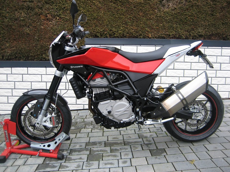

hier mal mein Husky 900R "Superlight" Umbau.
Es wurden gute 10Kg gegenüber der Serie eingespart, dies 10Kg sind belegbar!
geändert:
*PVM Felgen (VA-1,520Kg) - (HA-3,510Kg)
*Alu Kettenrad
*Lithium Ionen Batterie (-3,875Kg)
*geändertes Heck (leichter)
*Carbon Kotflügel (leichter)
*Pilot Power Bereifung (leichter)
*weglassen der Sozius Fussrasten (eh leichter)
Die Serien Felgen sind sehr schwer vorn 5,330Kg (PVM 3,810Kg) hinten 7,4Kg (PVM 4,930Kg)

Die Felgen stehen der Nudl richtig gut. :Top:
Was ist das denn für ein Carbon Kotflügel? Zufällig von Walz?
Die Batterie wäre natürlich eine Überlegung wert.
Schickes Teil. :Top:

Hallo Tom,
was hast du genau für eine Batterie drin?
Ich wollte mir eine LIFePO zulegen. Ich glaube die sind noch etwas leichter.
die Sache mit den Felgen ist natürlich super. Ich finde nur den optischen
Unterschied zum Original nicht so stark. Da möchte ich es irgendwann mal mit Speichenrädern versuchen.

@tom02
Wo hast du den das Kettenrad her, bzw. welches hast du dafür genommen?
Bin da noch nicht wirklich fündig geworden.
Felgen finde ich auch schön, hat der liebe "husk" auch drauf.
Gab es bei dir ein ABE oder ein Teilegutachten dazu?

die PVM`s merkt man deutlich, zumal das Gewicht im Außenbereich eingespart wird.
Weniger rotierende Massen besonders im Außenbereich (Außenschüssel), merkt man beim beschleunigen, bremsen und natürlich in der Handlichkeit. Selbst die Federung sprich Zug.-Druckstufe kann veringert werden.
LI Batterie hat ein Gewicht von 875gr, dort habe ich die stärkste mit 270 A (EN) Kaltstartstrom genommen, dann kurbel der Anlasser ordentlich.
Carbon Kotflügel ist von einer ZX6RR, der wurde angepasst.
Alu Kettenrad habe ich anfertigen lassen, aus gutem Alu 45.-EUR
Kineo Speichenräder sind schön, aber auch schön schwer VA 4,83Kg HA7,4Kg, technisch bringt das nix und ist teuerrrrr.
