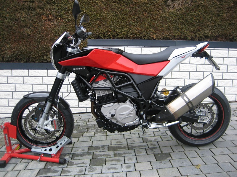

Hi Huskyfans,
hier mal mein Husky 900R "Superlight" Umbau.
Es wurden gute 10Kg gegenüber der Serie eingespart, dies 10Kg sind belegbar!
geändert:
*PVM Felgen (VA-1,520Kg) - (HA-3,510Kg)
*Alu Kettenrad
*Lithium Ionen Batterie (-3,875Kg)
*geändertes Heck (leichter)
*Carbon Kotflügel (leichter)
*Pilot Power Bereifung (leichter)
*weglassen der Sozius Fussrasten (eh leichter)
Die Serien Felgen sind sehr schwer vorn 5,330Kg (PVM 3,810Kg) hinten 7,4Kg (PVM 4,930Kg)

Die Felgen stehen der Nudl richtig gut. :Top:
Was ist das denn für ein Carbon Kotflügel? Zufällig von Walz?
Die Batterie wäre natürlich eine Überlegung wert.
Schickes Teil. :Top:

Kompliment! 10 Kg sind mehr als nur ein Wort.
Macht es sich vom Handling her auch so deutlich bemerkbar? Du kannst noch Gewicht sparen wenn du die Fußrastengummis rausziehst (dann wird eh der Kniewinkel besser) und leichtere Lenkerendgewichte (z.B. nur flache "Deckel") dran machst. Ist die Komfortsitzbank nicht schwerer als das Original? Sozia kommt ja ohnehin keine mit, oder?

Das was man definitiv merkt, sind die Felgen. Dadurch wird das Mopped deutlich agiler und geht leichter in Schräglage.
Ich habe auf meiner 1000er MZ geschmiedetet Aluräder. Der Unterschied zu den schweren Originalfelgen ist enorm.

Zu den PVM-Felgen: Super, das die so leicht sind und dadurch die rotierenden und ungefederten
Massen reduziert werden, :Top:
ABER: Für meinen Geschmack kommen die leider optisch längst nicht an die Originalen ran. :-(
:prost:

das habe ich Gestern auch gesehen. Lenkergewichte sind, wie du beschrieben hast, gegen die Vibrationen (Schwingungen) gedacht, damit man nicht mit dem berühmten Kribbeln in den Armen dasteht. ich habe kleine Gewichte verbaut, die den gleichen Job machen. Ich habe damit überhaupt keine Probleme.
Zu den Felgen: Hast du die schon mal locker in der Hand gehabt? Sind die schwersten Felgen, die ich jemals gefahren bin!
Optisch finde ich die auch sehr passend! (OEM) Sehen leichter aus als sie sind. Leider!

die PVM`s merkt man deutlich, zumal das Gewicht im Außenbereich eingespart wird.
Weniger rotierende Massen besonders im Außenbereich (Außenschüssel), merkt man beim beschleunigen, bremsen und natürlich in der Handlichkeit. Selbst die Federung sprich Zug.-Druckstufe kann veringert werden.
LI Batterie hat ein Gewicht von 875gr, dort habe ich die stärkste mit 270 A (EN) Kaltstartstrom genommen, dann kurbel der Anlasser ordentlich.
Carbon Kotflügel ist von einer ZX6RR, der wurde angepasst.
Alu Kettenrad habe ich anfertigen lassen, aus gutem Alu 45.-EUR
Kineo Speichenräder sind schön, aber auch schön schwer VA 4,83Kg HA7,4Kg, technisch bringt das nix und ist teuerrrrr.

die Daten lassen sich echt gut lesen. Dieser Thread gefällt mir :Top: .Könntest du noch etwas über die PVM Räder schreiben ? Sind das Aluschmiederäder ? Haben sie die gleiche Größe wie die Serienfelgen ? Passen die Bremsscheiben der Serienräder auf die PVM oder muss man neue dazu kaufen ? Und natürlich der Preis. :mrgreen:
Ich finde es erstaunlich, was man noch aus der Nuda raus holen kann. Sie muss doch mit den Rädern, wie ein Fahrrad zu fahren sein oder ? :mrgreen:
