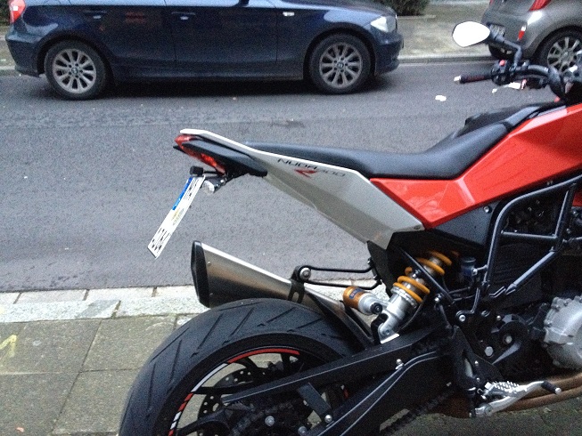

ich hab einen von R&G dranne... bin aber noch nicht gefahren...
Winkel sieht aber gut aus! hab auch nix geändert... denke das "sollte" so gehen...
soll ich mal Bilder machen?!?

Lux hat geschrieben: soll ich mal Bilder machen?!?
Wäre cool, ja! :cool2: :Top:

von Lux
passen ohne etwas zu stricken...!
einzig so'n Abdecklech musste ich bearbeiten...
@ Brain
Bilder kommen ;)

von Lux
hier guggsu:
8145
mache am WE noch andere!

Aber nach viel Platz zwischen KZ und Reifen sieht nicht aus...oder täuscht das?

@ Brain
140mm unterkante Kennzeichen grade runter bis Reifen...
8146

Lux hat geschrieben:@ Brain
Und das reicht, damit das Rad das KZ nicht tuschiert?
Re: Kennzeichenhalter von R&G Erfahrungen?
Verfasst: 20.02.14 - 14:58
von Lux
kein Plan... das kann ich dir momentan nicht sagen...
ich werds demnächst sehen und kann dich dann informieren ;-)

infectedbrain hat geschrieben:Aber nach viel Platz zwischen KZ und Reifen sieht nicht aus...oder täuscht das?
...täuscht denke ich. Mein Kennzeichen sitzt fast exakt an der gleichen Stelle und da gibt es genau kein Problem!
