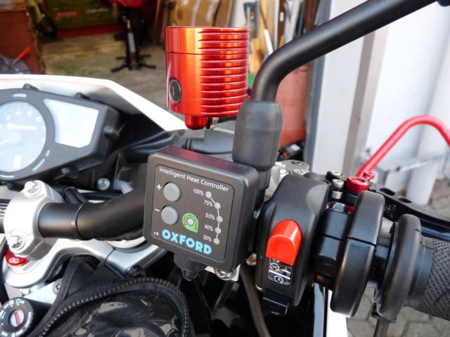

angeregt von Stefans Bild, wie er den Schalter der Daytonagriffe versteckt.

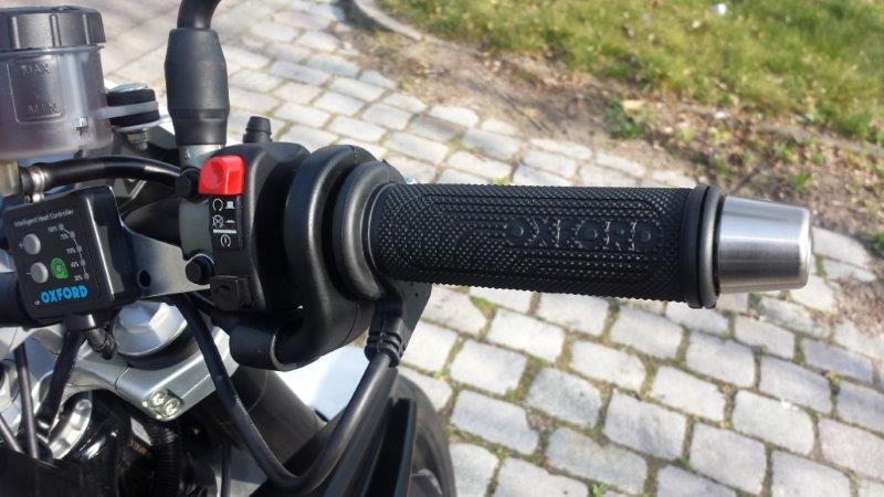

möchte ich mal meine Lösung vorstellen. Der kleine Heiko hat recht. Lenker anbohren, war ich jetzt nicht so der Fan von (auch wenns aus Stabilitätsgründen keine Bedenken seitens Magura gibt) also hab ich die Oxford von der Tiger ab- und an die Nuda angebaut.
so sind die Kabel hinter dem Steuergerät verlegt.
so sind die Kabel verlegt, an der Unterseite des Lenkers (so dass ich sie nicht sehe) und durch die Aussparung des Lenkerhalters geführt.
der Schalter "verschwindet" unterm Lenker auf der oberen Gabelbrücke (man kommt nur ohne Handschuhe dran, dafür fast unsichtbar

Hallo, hier mal eine Variante, wo man das Panel noch ohne Probleme, auch während der Fahrt u. mit Handschuhen bequem erreicht.
Habe den orig. Halter nur gekürzt u. an der Spiegelschelle mit drunter geschraubt., muss ich noch dran
Den Spalt am Griff, kommt durch die die Kante.
Hatte die Werkstatt nicht entfernt, muss ich noch ran.
Gruß aus Köln
Werner

da hätte ich den Schalter auch hinbauen können, wollte ich aber nicht 8-) weil er da ja nicht "unsichtbar" ist.

Finde unsichtbar auch besser zumal man ihn ab 15° eh nicht mehr braucht. Meiner lässt sich auch mit Handschuhen bedienen... der Platz schein gut zu sein.

@Ampertiger
Die Kabelschlaufe am Gasgriff würde ich etwas größer machen, sonst brechen gerne die Kabellitzen. Wenn die Schlaufe beim eingeschlagenen Lenker am Tank ansteht, einfach die Schlaufe nach oben legen, Schlaufe nach oben stört eh weniger. Verlass dich auch nicht auf die automatische Abschaltfunktion, sonst biste verlassen, lieber mit Relais.
denkst du, die ist zu eng? hatte ich bisher auf drei Motorrädern drauf und noch hälts. Leider hatten die Oxford mal eine fehlerhafte Serie von Bedienelementen, meine wurde dreimal getauscht. Nun funktionieren sie einwandfrei.
auf Relais hatte ich keinen Bock, an der Nuda ist sehr wenig Platz, deshalb die Anbindung ans Bordnetz. Mal sehen, ob es Probleme gibt.

... ich hab früher die Schlaufe am Gasgriff auch recht eng gehalten, irgend wann war das Kabel dann immer gebrochen. Mit einer weiteren Schlaufen gab es nie Probleme. Auch den Kabelbinder am Lenker etwas lose lassen, so dass sich das Kabel auch darin noch drehen kann, schont auch noch das Kabel. Relais gibt es recht kleine, diese hier sind Baugleich mit denen wie BMW sie gerne verbaut, gab es vor einiger Zeit noch für 1,95€ in der Bucht und hielten an meiner BMW um Welten besser als die originalen. Mit der Bedieneinheit hatte ich noch kein Problem.
