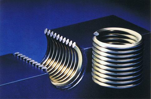

Hi Allak,
googel mal nach "HELICOIL"!
Das sind professionelle Gewindeeinsätze zur Reparatur ausgerissenerGewinde oder zum Einbringen
hoch belastbarer Gewinde in relativ weiche Grundwerkstoffe (wie z.B. Dein Alu Bremssattel).
In Deinem Fall wird in das herausgerissene Gewinde erstmal ein größeres, neues Spezialgewinde
geschnitten. In Dieses wird dann eine Federstahlwendel (mit rautenförmigem Drahtquerschnitt)
eingeschraubt, welche dann in ihrem Inneren das "alte" Gewinde wieder neu bildet. Das heißt,
dass Du nach der Reparatur die alte Schraubengröße wieder verwenden kannst.
Das hierfür nötige Spezialwerkzeug musst Du Dir entweder ausleihen, oder lässt das Ganze von
einem Metall/Maschinenbau-Kumpel machen. Geht einfacher als es sich anhört ...
Hoffe, dass meine kryptische Erklärung verstanden wird ... :freak:
:prost:
Gruß Beast
Hier ein Bildchen davon:

Helicoil sieht nach einer guten Möglichkeit aus. Jetzt muss ich nur noch jemanden finden, der das macht bzw. ein Set dafür hat.
Aber hält Helicoil auch das geforderte Drehmoment aus und ist es überhaupt "sicher" genug? Ist immerhin die Aufhägung des Bremssattels...

Hält mehr als das originale Gewinde....

Huskyschrauber hat geschrieben:Hält mehr als das originale Gewinde....
Korrekt !!
Die Dinger werden manchmal sogar im Neubau (also planmäßig) eingesetzt,
weil´s belastbarer und verschleißfester ist, siehe auch hier --> LINK
Ob das Zufall ist, dass in dem PDF ein DUC-Motor repariert wird ...

... Helicoil hat mit Sicherheit seine Berechtigung aber nicht an einem Bremssattel. Bei Durchgangsgewinden können sich die Helicoil bei wiederkehrender Schraubenmontage auch rausdrehen und spätestens beim Einkleben der Bremssattelschraube ist es mit Helicoil eh vorbei. Für Ensat haste leider keinen Platz, Ensat halte ich wenn möglich für die bessere Lösung. Helicoil in Serie verbaut im Sackloch eines Aluminiumgehäuses für Gehäusedeckel, Befestigungen für Ansaugstutzen oder Abgaskrümmer alles i.O. aber an sicherheitsrelevanten Teile würde ich es nicht verbauen. Such dir einen gebrauchten Bremssattel und kauf dir einen Drehmomentschlüssel.
