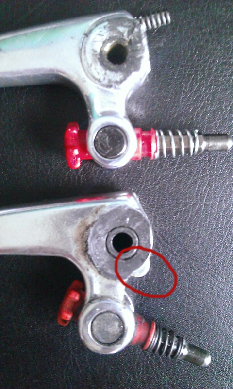

Problem gelöst, falschen Kupplungshebel gekauft. Die 2005er SMR hat ja n Startknopp an der Kupplung.
oben neuer, unten alter Hebel
