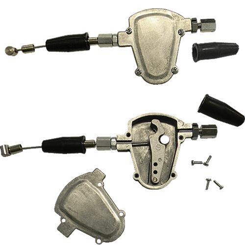

Servus..
Hab da noch ne Möglichkeit zur Handkraftreduktion gefunden,3-fach verstellbar,35€...wusste garnicht das es sowas gibt :shock:
..was haltet ihr davon,kann sowas funktionieren?
http://www.puntomoto.com/ruote-e-parti- ... 11.uw.aspx

husk hat geschrieben:Servus..
Dieses EasyClutchSystem wurde ja oben schon etwas in Betracht gezogen!
Dieses System gibt es etwas verändert auch bei Harley Davidson,
da hier speziell die Frauen auch Probleme mit der Kupplung haben und
da hat sich dieses System bestens bewährt!
Kostet aber bei Harley auch um einiges mehr,
da der Klientel der Zahnwälte angepaßt! :mrgreen:
Ist ja im Prinzip nur ein mechanischer Kraftwandler
und muß eigentlich funktionieren!

Re: Kupplungsdruck
Verfasst: 27.12.14 - 08:17
von x-crosser
Reicht diese kleine Übersetzung um Kraft zu sparen?
Re: Kupplungsdruck
Verfasst: 27.12.14 - 08:24
von Faritan
...noch ein Punkt! Das ganze ist ja eine Art Hebel und wer in der Schule aufgepasst hat, der weiß, dass weniger Kraft immer mehr Weg bedeutet, wenn die zu verrichtende Arbeit gleich bleiben soll, was hier ja definitiv der Fall sein soll. Ergo muss der Kupplungshebel entsprechend weit vom Griff abstehen. Da ich das System nicht kenne, weiß ich natürlich auch nicht wie relevant das ist, das Grundprinzip greift so aber in jedem Fall.
