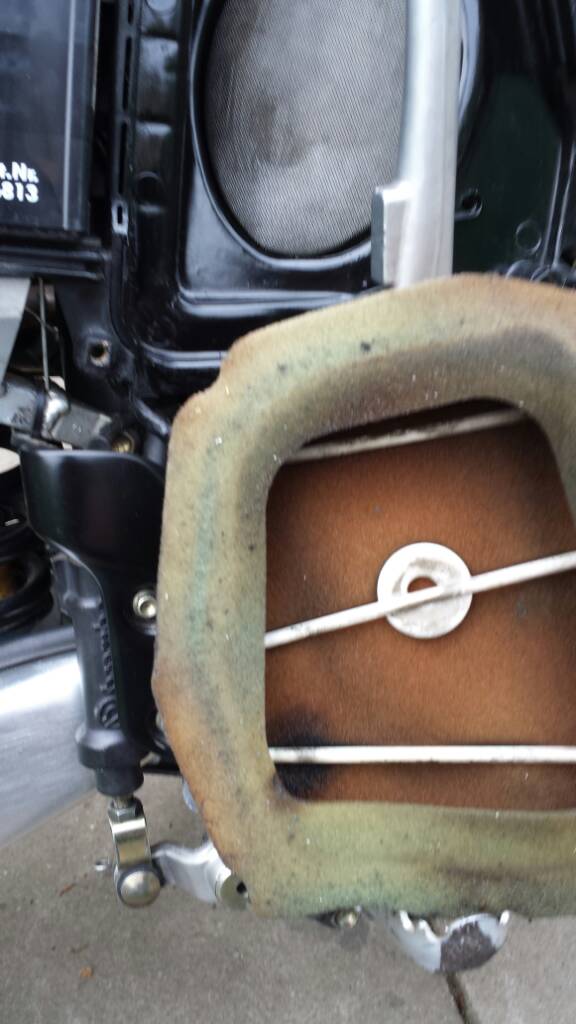

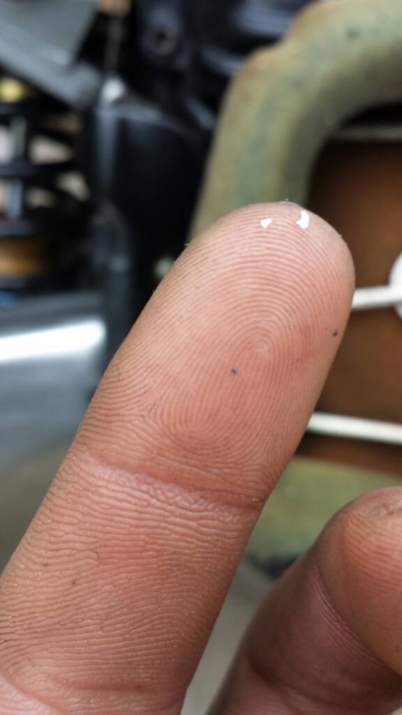

Geht über nächste Woche zum Check ... habe ein schrauber in hattingen gefunden ...
Gerade den luftfilter Kasten aufgemacht .... der Filter sitzt voller Öl und ich meine darin kleine Metall Späne entdeckt zu haben ...

Das an deinem Finger sieht mir nicht nach nem Metallsplitter aus sondern nach porrösem Lack vielleicht vom Filtergstell...
Bei diesem Filter (Luftfilter vorm Vergaser) sollte die Oberfläche auch eine ölige Schicht haben. Zur Pflege des Filters solltest du dir Luftfilteröl holen. Ist also nichts besonderes, dass sich der Filter ölig anfühlt, wenn es nicht grad tropft.
Wenn du schauen möchtest, ob sich im Motor etwas zerbröselt hat, musst du den Ölfilter und die Ölsiebe auf der Kupplungsseite abnehmen bzw. ausbauen...
