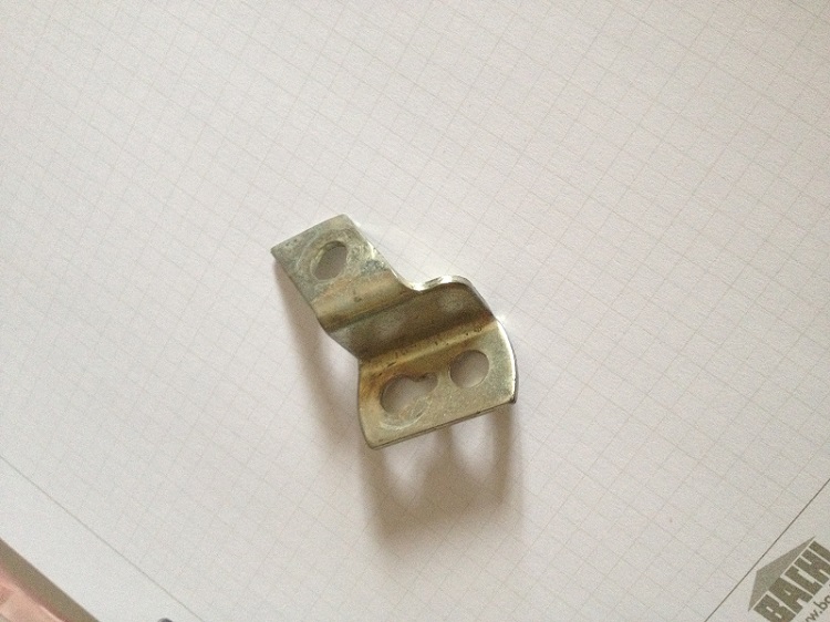

Re: SMR 510 Jg. 2010 auf 20 kW drosseln
Hallo, ich fahre auch eine SMR 510 Baujahr 2010.
Bei meiner ist keine von den genannten Drosseln verbaut aber ich hab alles noch rumliegen falls die beim TÜV nicht so locker drauf sind.
Hier ein Bild von dem Gasanschlag, ich hoffe es hat geklappt, bin neu im Forum weil meine nicht mehr richtig läuft aber das is ein anderes thema
- Gasanschlag
- IMG_6837.JPG (131.42 KiB) 1459 mal betrachtet
Servus,
toll das man so ein Teil mal in Frabe sieht. Im WHB sieht der Anschlag zwar irgend wie anders aus (flaches Blech), dass errinert mich eher an eine Blinkerhalterung.
Aber könntest du mir bei Bedarf auch die Maße mitteilen?
Beste Grüße
regbf99
Beste Grüße
regbf99

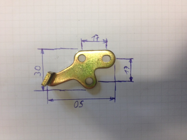

Oh sorry, das war das falsche teil.
Hab das bei mir noch nie eingebaut deswegen gleich mal das falsche blech aus meiner Sammelkiste gegriffen
Das ist das richtige Blech.
Hab die Maße nur kurz hingekritzelt..
- IMG_6839.JPG (93.36 KiB) 1453 mal betrachtet
Hatte ich etwar recht???regbf99 hat geschrieben:...dass errinert mich eher an eine Blinkerhalterung.
Danke für die Maße.
Wie dick ist das Blech?
Ja ich glaub schon aber genau weiß ich es nicht hab sie schon mit anderen Blinkern gekauft
3mm dick ist das Blech.
Kein Problem
Kein Problem
