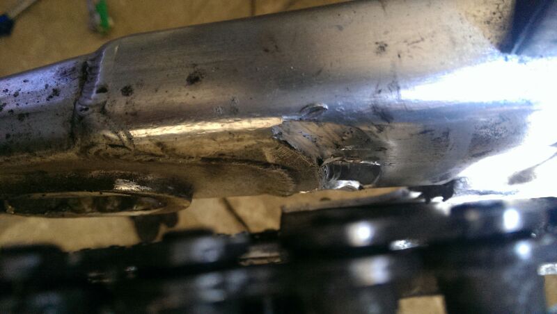

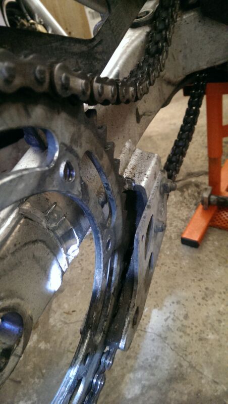

Nabend,
kann sich jemand von euch erklären, wie so etwas passieren kann.
Ich war gestern mit meiner SM 610 Bj. 2006 auf einem unbefestigtem Feldweg unterwegs und hörte es plötzlich Pfeifen und Rascheln, bin natürlich sofort ran.
Mein Ketten-Rad hing neben der Nabe, alle schrauben abgeschert und an der Nabe ist sogar eine Aufnahme abgerissen.
Ich habe alle Schrauben des Kettenrades erst vor 500 km nachgezogen/kontrolliert.
Meint ihr, das ich versuchen sollte da irgendetwas mit einem Husqvarnahändler zu machen, in Richtung Materialfehler oder bleib ich da wohl drauf sitzen.
Danke schon mal
Manu
Danke schon mal
Manu

Rad-Nabe hinten gerissen ???
Ist mir bei meiner the 610 bj98 auch schon passiert...mir hatte es eine Schraube los vibriert und die restlichen konnten es dann nicht mehr halten und es ist ausgebrochen...

Re: Rad-Nabe hinten gerissen ???
... Kettenradschrauben haben sich gelöst. So hart wie es ist, meist Eigenverschulden. Immer neue selbstsichernde Muttern mit Metallklemmung verwenden, zusätzlich immer mit Schraubensicherung verkleben und ordentlich anknallen die Schrauben. Am besten mit einem wenig gekröpten Ring/Gabelschlüssel mit dem Ringteil an den Muttern anziehen. Es reicht nicht aus, mit vorgegebenen Drehmoment über den 6mm Inbus der Senkopfschraube an zu ziehen. Die Hemmung über den Senkkopf ist zu groß um das vorgeschriebene Drehmoment zu erreichen. Es sollten auch nur original Senkkopfschrauben oder gleichwertiges verbaut werden.
Die sollte passen, einach mal die Breite der Anlagenflächen Bremsscheibe/Kettenrad messen. Sollte entsprechend Bild die 156mm Nabe sein oder wenn die alte Nabe dann 151mm breit. Einfach mal den Benjamin aus dem Forum anschreiben oder halt im powerwheelie.
Danke für eure schnellen antworten,
Dann bin ich ja doch nicht allein, hätte Nie gedacht das dass häufiger passiert.
Beim nächsten mal werde ich auch mit Schraubensicherung arbeiten, ich bin auch am überlegen ob ich vielleicht Schrauben mit einer höheren Festigkeit verbaue, sind die Originalen 8.8 er oder waren dass schon 10.9 er ?
Und meint ihr meine Schwinge ist noch zu retten da fehlen ca. 0.5 mm.
Da etwas aufzuschweissen ist Ja auch eher eine optische Reparatur.
Habe grade gemessen und es ist eine "156 mm" Nabe .

bastel
... nimm einfach die originalen Schrauben und gut, die haben dann auch kein Gewinde bis zum Kopf und die entsprechende Schaftlänge ohne Gewinde um sauber in der Kettenradbefestigung an zu liegen. Sollten 10.9 oder gar 12.9 sein, auf den originalen steht leider nichts drauf. Es sollten beide Naben passen, die vom felro angebotene und die vom benjamin auch. Einfach noch mal bei denen nachfragen. Hab es ja nicht live gesehen mit der Schwinge, sieht aber eher nach 5mm als nach 0,5mm Beschädigung aus. Die Schwinge ist in dem Bereich wahrscheinlich schon hohl, sollte also fast durch sein und sollte mindestens geschweißt oder gar getauscht werden. Ich würde sie tauschen, bleibt aber jedem selbst überlassen. Schweißen kostet auch Geld und Schwingen gibt es öfters mal für kleines Geld.
Was ihr immer mit euren 12.9ern habt...wichtig ist das die Nabe in dem Bereich wo das Zahnrad anliegt wirklich sauber ist.
Die schrauben sollen keine Drehkräfte übertragen. Das macht alleine die Reibung zwischen Zahnrad und Nabe.
Die Schrauben sollen das Zahnrad nur auf die Nabe pressen.
Da reichen "eigentlich" 8.8er locker. Wichtig ist aber eben das man die Muttern anzieht, nicht die Schrauben.
Re: AW: Rad-Nabe hinten gerissen ???
Richtig.
Mal eine andere Frage: wie sah es denn mit der Ketten"spannung" aus?
... und genau da liegt der Hund begraben. Die Klemmkraft der Verschraubung reicht nicht aus und somit kommt es zu wirkenden Querkräften, wodurch sich die Schrauben/Muttern lösen können. Eine M8 8.8 Schraube hat ein Anzugsmoment von 27NM, eine 10.9 40Nm und eine 12.9 47Nm. Husqvarna gibt als Anzugsdrehmoment 32-36Nm vor, somit scheidet deine 8.8 schon mal gänzlich aus. Die Anzugsmomente sind bei Senkkopfschrauben auch reduziert zu betrachten, deshalb wird es mit der 10.9 und 40Nm auch schon knapp um die Vorgabe von 32-36Nm zu erreichen. Deshalb besser eine 12.9 mit auf 40Nm reduziertem Anzugsmoment verwenden. Erhöht trotzdem noch die Klemmkraft der Verschraubung, was die Einleitung der Querkräfte reduziert oder gar verhindert. Die meisten werden eh das Problem haben, die Mutter mit einem Drehmomentschlüssel an zu ziehen. Wenn man da nicht in Besitz eines Drehmomentschlüssels mit Wechselkopf und entsprechendem Einsatz mit offenem Ringschlüssel hat, kommt man im Eingespeichten und Bereiften Zustand der Felge, aus Platzgründen nicht mit einem Drehmomentschlüssel an alle Muttern ran. Dann wird versucht über den Senkkopf, an der Mutter gegen haltend, das Drehmoment am 6mm Innensechskant der Senkkopfschraube auf zu bringen, was gänzlich falsch ist. Durch die Hemmung des Senkkopfes wird das Drehmoment nicht erreicht. Wer dann noch mehrfach die gleichen Muttern verwendet und nicht klebt, da bleibt dann ein derartiger Schaden nicht aus. Wenn ich mal grob überschlage, gebrauchte Nabe/neues Kettenrad/6x Schrauben und Muttern/umspeichen der Nabe/gebrauchte Schwinge oder schweißen, da sind dann mal eben ohne Einbau der Schwinge 250€ weg. Deshalb verwende ich immer neue Muttern, verwende die originalen Schrauben, sichere die Verschraubung mit Schraubensicherung und zieh das Ganze an der Mutter mit dem Drehmomentschlüssel auf 40Nm an. Ist aber nur meine Meinung und jeder kann nehmen und tun was er will. Ich musste allein schon dieses Jahr leider 2x live dieses Problem betrachten. Einmal starb dabei eine sehr schöne Alpina Nabe samt Schwinge und das zweite mal vor kurzem am Harzring, dem TobeStar sein loses Kettenrad. Unterwegs mit einer bereits verlorenen Schraube, der Rest war lose und zum Glück nur einer kleinen Macke in der Schwinge.

Manuel_SM610
- Beiträge: 11
- Registriert: 10.12.13 - 09:08
- Motorrad: SM610 '05
Meine Kettenspannung wars auf jeden fall net, die hab ich am selben tag noch kontrolliert und definitiv nicht zu stramm gezogen.
Und am Kettenrad habe auch die Muttern auf Drehmoment gezogen nicht die Senkkopfschrauben. Ich vermute, dass der Vorbesitzer schon mal irgend wann die Kette mit Ritzel und Kettenrad gewechselt hat und dort keine neuen Muttern zum Einsatz kamen. Ich habe die Kiste mit 18000 km gekauft und bin beim kauf noch davon ausgegangen das ich bald die Kette wechseln müsste.
Aber die Zähne am Ritzel und Kettenrad sowie die Auslenkung der Kette, lassen eigentlich auf einen relativ frischen Kettensatz schließen.
Der Vorbesitzer konnte mir leider keine Auskunft darüber geben da er Die Husky selber nur 500 km gefahren sei und er keine Belege von dessen Vorbesitzer hatte.
Auf den Bildern ist Sie mit 22000 km zu sehen und ich finde nicht, dass der Kettensatz runter ist.
Bei jedem Kettenradwechsel neue Schrauben & Muttern ?!?
Ja natüüürlich ...
Original-Teile verwenden und bei jedem Wechsel die Muttern mit einem handelsüblichen 12er Ringschlüssel anziehen.
Danach darf einem dann aber schon leicht der Handballen schmerzen !
'n Tropfen Schraubensicherung, mittelfest (Loctite 243), vorher in das Mutterngewinde hat auch noch nie geschadet ...
