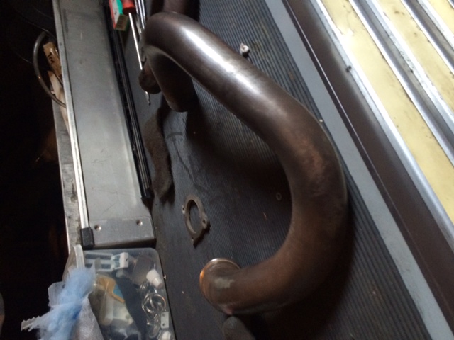

Aber jetzt gehts erstmal die ranzigen Krümmerrohre polieren, mal gucken obs was wird ..
Leffel
Beiträge: 158
Registriert: 15.06.13 - 14:30
Motorrad: SMS630, WRE125
Re: AW: sm 610er Maske an 630 ?
Beitrag von Leffel »
Glasperlen strahlen wirkt bei den Krümmern wunder.
Sehen dann wieder aus wir neu.
Geht auch bedeutend schneller.
Klausi
Beiträge: 38
Registriert: 13.10.14 - 10:05
Motorrad: sm 630
Re: sm 610er Maske an 630 ?
Beitrag von Klausi »
Davon hab ich hier auch schon was gelesen.
Ging recht zügig muss ich sagen und hat mich kein Geld gekostet :D
Bin mal gespannt wie lange das hält, so gammelig sieht das echt nicht schön aus.
Bei den Katis sehen die Krümmer komischerweise immer blank aus.
Vermute mal das es bei der Husky an der Einbauposition liegt. Spritzwasser und Dreck fliegen vom
Vorderrad direkt gegen die Krümmer.

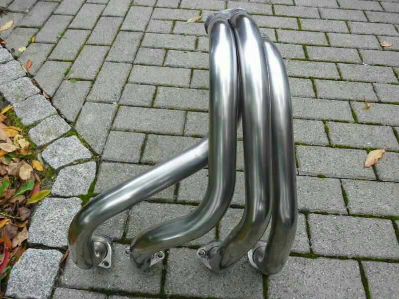

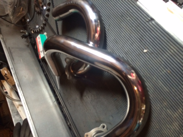

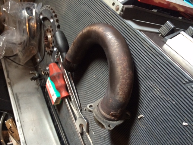

Hier mal vorher, nacher pics..

Wir weichen zwar vom Thema ab, aber wer keine Glasperlen hat, kann es mit Autosol Anti-Blau machen.
Hier nachher und vorher:
Quelle : MT09-Forum

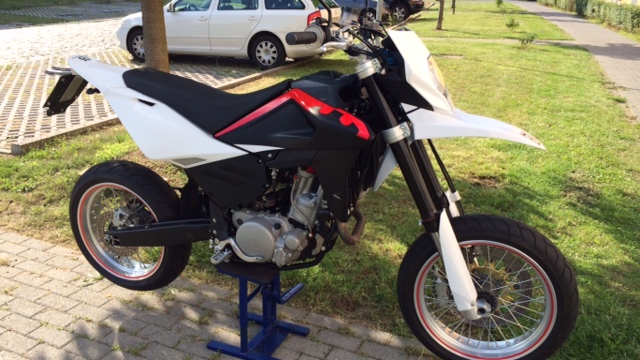

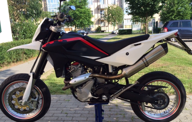

... so sieht das dann aus.
9063
9064
9066
9069
9067
