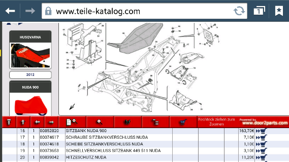

- Teilekatalog
- Teilekatalog.png (125.75 KiB) 2099 mal betrachtet

ich bräuchte also Pos. 17 + 18 + 19, siehe ich das richtig? Dann müsste wieder alles vorhanden sein
