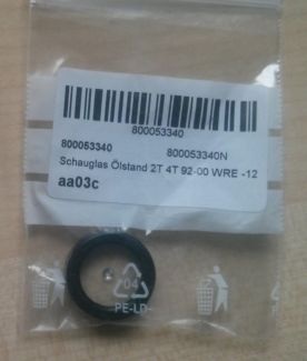

Das schauglass kann man auch einzeln kaufen!
