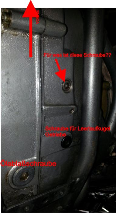

Wer kann mir sagen was diese Schraube für einen Zweck hat, erschließt sich mir nicht, auch der ET Katalog konnte das nicht klären.
TE610 BJ 2000 8AE

Scheinbar hast du schon versucht das heraus zu finden :-) war glaub nur fertigungstechnisch notwendig das Loch. Kriegt man nicht auf....

Hallo, nein ich war es nicht aber einer der Vorbesitzer.
Dann kann ich mir auch sparen den runden Inbus Schrauben da raus zu machen.
Ist im Werkstatthandbuch und im normalen Handbuch aber auch so gar nicht erläutert welche Schraube da die richtige ist.
Das mit der Kugel und Getriebe-neutral war ja leicht raus zu finden. Ölablaß auch.
Was solls. Jetzt weiß ich es.
