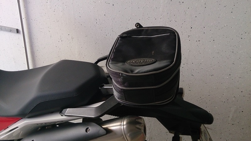

Für den Gepäckträger (Kofferträger) habe ich mir einfach ein paar x-beliebige Träger bei Tante Louis in der Grabbelkiste für 20.- Euro geholt.
Halterung dann möglichst dicht am Fahrzeug verlegt. funktioniert perfekt. 6000 km mit Gepäck - kein Problem.
Nur eine einzige fette Rolle liegt mir zu hoch. Fährt sich nicht mehr ordentlich.

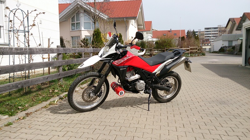

Um zum Thema Reisetauglichkeit zurückzufinden, meine Lösung mit dem Wasser in der Schwinge habe ich in folgendem Thread erläutert: http://husqvarna-forum.de/viewtopic.php?f=42&t=50168
Ich nutze die Terra für Tagestouren in den Alpen (300 - 800 km) und ab und zu mal eine Übernachtung.

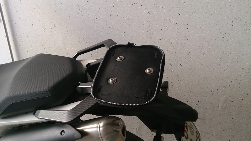

Daher passt alles was ich brauche also in den Tankrucksack und eine Gepäckrolle.
Für mein "Österreich-Paket" (Verbandskasten und Warnweste) habe ich eine kleine Dose am Motorschutz (Touratech) angebracht.
Ein paar Spanngurte passen da auch noch rein.

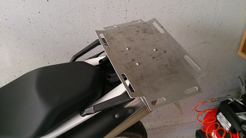

Für die Gepäckrolle habe ich mir ein Alu-Blech zurechtgedengelt.
Für den täglichen Kleinkram habe ich eine Hecktasche von Polo.
Desweiteren verbaut habe ich Heizgriffe, Hauptständer und einen Kettenöler.
Nach versuchen mit einer höheren Sitzbank und Fußrasten von SW-Motech, bin ich wieder auf die Originalteile umgestiegen.
Die passen einfach besser!
Ich finde die Konfiguration mit der Gepäckrolle besser als die Version mit Koffern, da es auf so manchem Alpenpass mit Koffern ganz schön eng werden kann (Croce Domini, Gavia .. :2w: )
Selbst am Stilfser Joch konnte ich keine negativen Auswirkung auf die Fahreigenschaften feststellen.
Die Terra mit Blick auf den Gardasee
