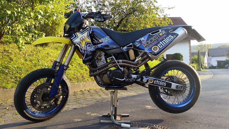

Ich habe auch eine TE610, Baujahr 2000. Habe neulich erst den Umbau vorgenommen. Habe dazu nen neuen Tank, Sitz und eben die 4 Plastikteile neu gekauft. Alles in allem sieht das ganze nach dem Umbau eben so aus :prost: . Das oberste Bild ist nach dem Umbau, unten vor dem Umbau :heba:

Kurze Zwischenfrage: wo hast du neue 570er Tankspoiler in schwarz gekauft? (Wie Bild 1 zu sehen)
Die suche ich auch noch. Replika oder Originalteile?

Das sind Originalteile :) habe die auf kawasaki-pfeil-ersatzteile.de gekauft :)
