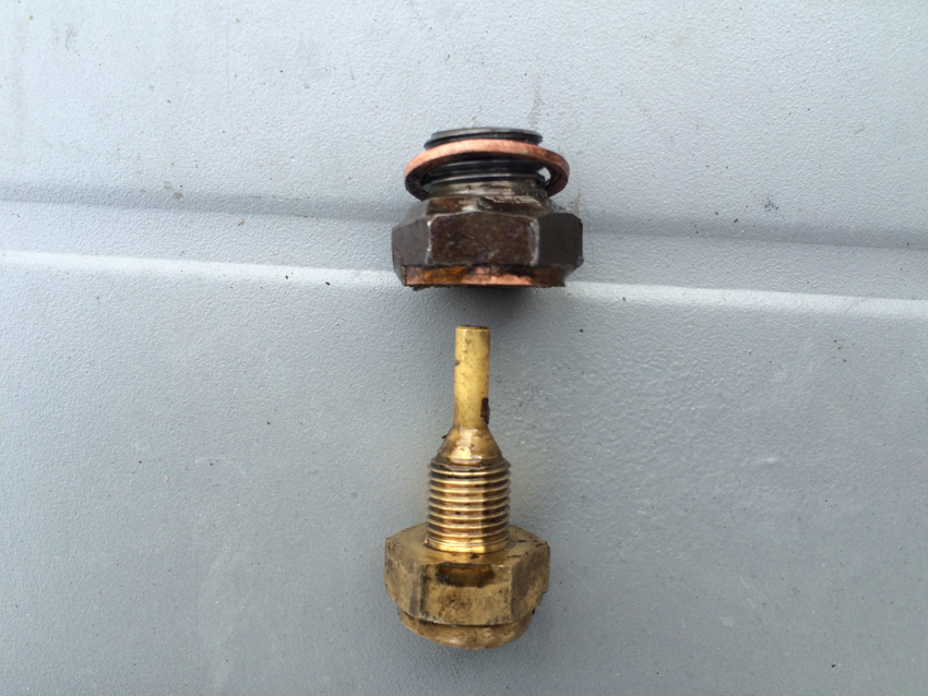

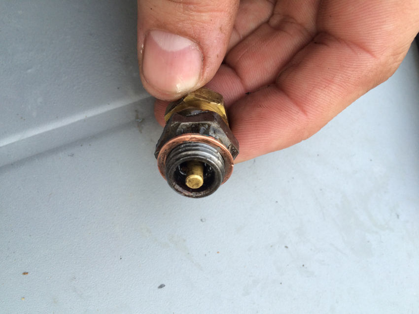

Kann mir wer sagen was das für ein Adaptergeschraube ist und welchen Zweck der Eingang bzw. Ausgang erfüllt?
Leider ist diese Verbindung undicht und tropfte dauerhaft...beim öffnen lief ca. 200-300 ml Öl aus.
Bin auch mit einem Endoskop rein...ist ein Kanal der sich wie es ausschaut am Ende nach links und rechts teilt.
Ich hoffe auf den Fotos ist alles soweit zu erkennen.
Leider habe ich nichts über diese Schraube am Gehäuse gefunden und bevor ich es einfach abgedichtet wieder zusammenschraube, würde ich schon gerne wissen was das überhaut ist :-|

Sieht so aus, als wenn da mal jemand die Öltemperatur messen wollte.
Entweder neue Ablassschraube besorgen, oder den Fühler mit Schraubensicherung einkleben.
Ach ja, ich hatte bei meiner 350er damals immer die Ablassschraube und die Steigleitung benutzt, zum Ölablassen.
Eine Feder und eine Metallkugel sind dir dort aber nicht entgegengekommen, oder?
Weil dann hätte das etwas mit der Schaltung zu tun.

Unten links siehst du wie es eigentlich original gemacht wird.
Kugel - Feder - Schraube...
Wenn du das brauchst dann kann ich mal schauen ob ich das noch habe...

Die hintere Schraube die noch drin is, ist die für die leerlaufarretierung.
Das vordere ist eine Ölablassschraube, die gern kaputt gemacht wird... Is auch nix anständiges...
