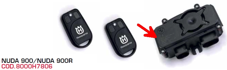

DWA - Diebstahlwarnanlage
@ALL
hat jemand die Original
-Alarmanlage 8000H7806 eingebaut?
Wenn JA, bitte mal schauen, ob dort auch (noch) die BMW-Teilenummer zu sehen ist. <-- Bitte posten. Hier eine Auflistung (Cross-reference) der potentiellen Kandidaten, verbaut in mindestens 19 BMW-Modellen:
> Teileverwendung - Nachrüstung Diebstahlwarnanlage / Part Cross-reference - Retrofit, alarm system <
> Teileverwendung - Steuergerät DWA/RDC / Part Cross-reference - Anti-theft alarm/RDC control unit <

Re: DWA Low - Warnhinweis im Kombiinstrument
Etwas verspätet aber besser als nie. Die Nr. lautet:
6575 8 544 716 01
Die Nummer war in deinen Links aber nicht enthalten.
6575 8 544 716 01
...dann hast Du wohl was mit den Augen!infectedbrain hat geschrieben:Die Nummer war in deinen Links aber nicht enthalten.
Du hast das aktuellste Steuergerät, produziert seit 01.08.2012 - ...
Danke, perfekt.
