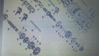

ich wollte kein Risiko eingehen und hab den Motor aufgemacht. Doppelzahnrad 5/6 und das folgende ich glaube nach dem Ersatzteilkatalog ist es Nr: 37 & 39

Es ist so das ich das Getriebe selbst zusammen gestellt habe ,mit Zeichnung ist es auch nicht so problematisch.

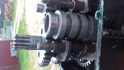

Kannst du davon ein Bild oder mehrere machen-->Lagersitz
HVA tom
Re: Hilfe !!
Beitrag von HVA tom »
Aber normal vergleicht man immer die neuen getriebe teile mit den alten , ich denke nicht das du jetzt so einen fehler gemacht hast Bernd , wenn der motor schon bei einem Zweiradmechaniker war und der kommt auch nicht weiter :roll: , dann weiß ich nicht ob ich dich das hier fragen soll : wird beim schaltversuch auch die getriebeausgangswelle mitgedreht ?
mach bilder von dem getriebe wenns geht.

Schau mal hier unter Bilder die nicht so schön sind ,vielleicht hilft es ,denn neue Fotos kann ich momentan nicht machen,der Motor ist beim Mechaniker.
Und ja die Getriebewellen wurden natürlich dabei gedreht,ein paar Vorkenntnisse hab ich schon.
Aber du hast schon Recht man kann auch an so Kleinigkeiten scheitern,frag also ruhig :Top:
HVA tom
Re: Hilfe !!
Wusste ich das du sowas weißt :heba: und wie war das getriebe zusammengesteckt , ich meine war da ein zahnrad das etwas höher als das andere war ? Ein getriebe muß so wie auf dem bild eben abschlißen mit den zahnrädern

So sah es bei mir aus wenn das Getriebe zusammen gesteckt hatte. :hva:

bild nr. 7 u. 8 die lager sind zu breit bei dir ? Die kaufe ich nur orginal bei Husqvarna . Aber wenns so ist das die lager wo du jetzt drin hast nicht mit der größe der org.lager entsprechen , dann wäre die schaltwalze tiefer und die schaltklauen spannen sich.

Diese zwei getriebelager wie auf bild nummer 8 u 7 , sind DIN lager nur mit dem sperr-ring als anschlag , und sie können auch nicht höher sein als die orginalen, ich weiß nicht wo du die gekauft hast bei einem lagerhändler bestimmt. War bei dir die schaltwaze komplett draußen ? Da ist doch eine kugel und eine feder bild nr . 47 u 48 das ist die arretierung , wenn die nicht da ist dann wird die schaltwalze von der schaltklaue angehoben und kann sich verkeilen .
