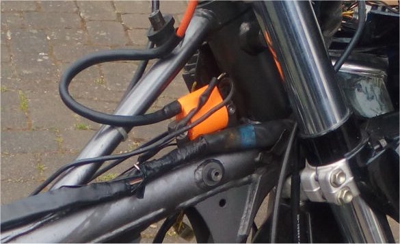

Zündfunke kontrolliert... war nicht immer da: neue Zündspule eingebaut.
Zündspule neu
Zündspule neu
Jetzt ist ein Funke da, aber das Moped läuft nicht an.

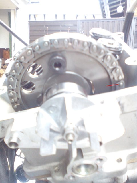

Dann die Idee, dass die Steuerzeiten nicht stimmen... also alles ab und nachgeschaut.
aber seht selber:
Untere OT Markierung
Markierung Nockenwelle
Müsste doch passen oder?

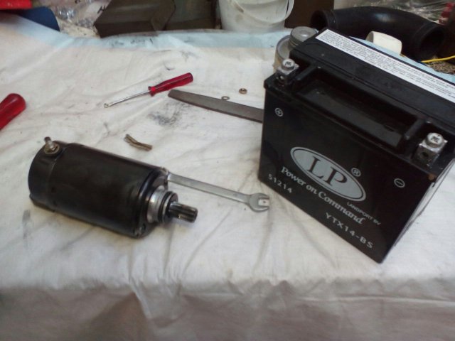

Ist es normal, dass sich der Anlasser sehr schwer tut mit dem drehen des Motors? ich kenn das so von meinen anderen Böcken nicht.... wenn man dann n och das Gas aufmacht, dann schafft er es fast nicht mehr den Motor zu drehen.....
An den könnt ich noch gehen und mal Kohlen und Kollektor prüfen.... nur dann wär sie ja unter dem Fahren nicht ausgegangen

Der Motor sollte schon sich bei intakter Batterie schon ordentlich
drehen. Wenn die Batterie aber zu schwach ist, den Motor ordentlich zu drehen,reicht vielleicht der Saft für den Zündfunken nicht mehr

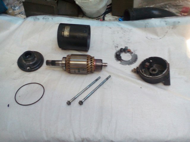

so Anlasser überholt gereinigt und neu gefettet, Kohlen und Kollektor wieder wie neu... ein Geduldsspiel mit den Kohlen war es schon, aber er dreht freudig durch.
Anlasser zerlegt
Anlasser zerlegt
Anlasser wieder zusammen

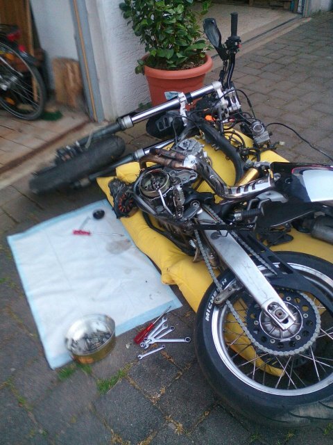

Kiste zusammen gebaut, Öl nd Wasser rein, Benzin rein... und versucht zu starten ... nix, auch net mit überbrücken vom Auto.
Es scheint als ob der aller letzte Wille zum Starten fehlt.
Patient
Patient
Dann mit dem Nachbar mit Hilfe von reichlich Deo die Fuhre zum starten gebracht. Lief dann gut bis ich sie aus gemacht habe..... danach das selbe Spiel.

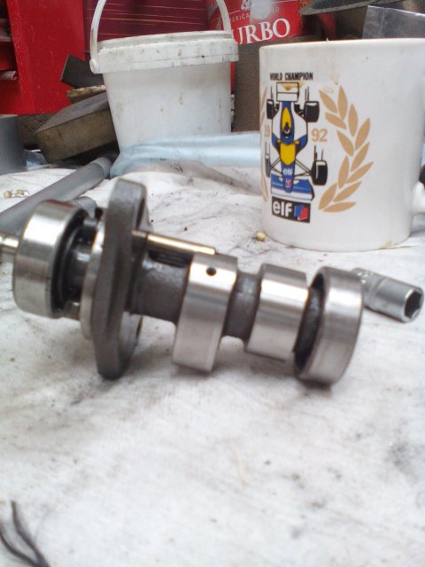

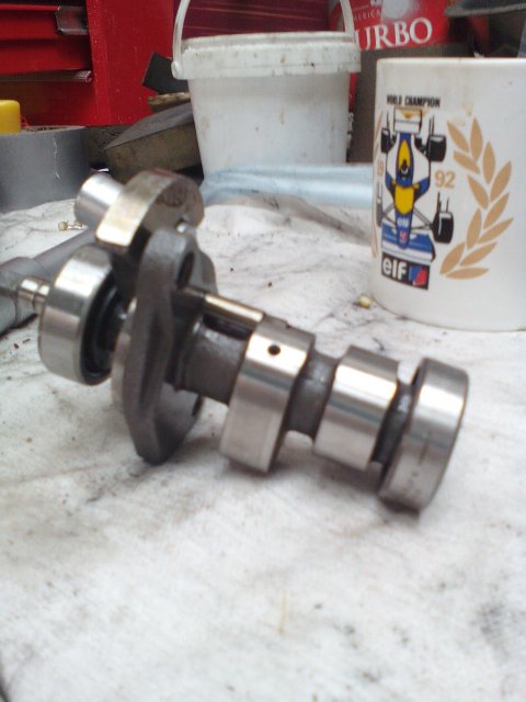

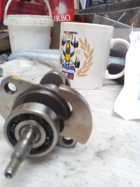

Hier mal drei Bilder:
Nockenwelle mit Autodeko
Autodeko geschlossen
Autodeko geöffnet
Autodeko geöffnet
Morgen wird ich versuchen die Steuerkette drauf zu machen und dann die richtige Ventileinstellung zu tätigen...
der Indianer

Das ist die Nockenwelle mit dem großen Dekogewicht und der anderen Dekoposition.
Mit der neueren NW (ab 2000) sollte es gehen.
