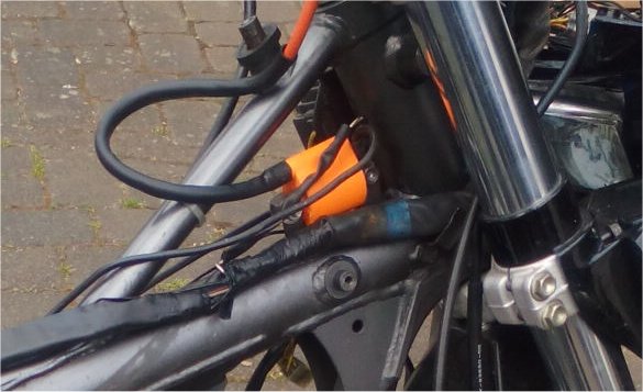

Zündfunke kontrolliert... war nicht immer da: neue Zündspule eingebaut.
Zündspule neu
Zündspule neu
Jetzt ist ein Funke da, aber das Moped läuft nicht an.

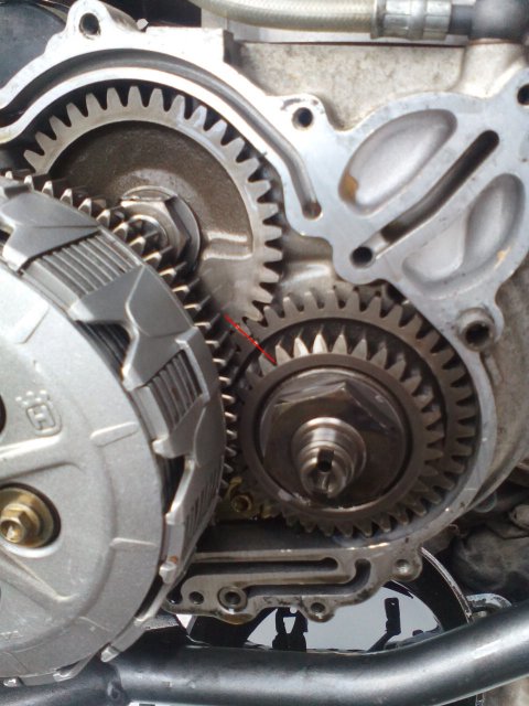

Dann die Idee, dass die Steuerzeiten nicht stimmen... also alles ab und nachgeschaut.
aber seht selber:
Untere OT Markierung
Markierung Nockenwelle
Müsste doch passen oder?

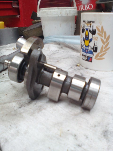

Aber mir kam dann eine ganz blöde Vermutung, dass einfach beim Einstellen der Ventile der Fehler gemacht wurde, dass der Auslass eingestellt wurde , als der Kipphebel direkt auf dem Autodeko standen und jetzt das Spiel einstellen.... dann setzt man den Autodeko außer Kraft und beim Motorlauf ein viel zu großes Spiel und damit eine sehr schlechte Befüllung des Zylinders.....
Hier mal drei Bilder:
Nockenwelle mit Autodeko
Autodeko geschlossen
Autodeko geöffnet
Autodeko geöffnet
Morgen wird ich versuchen die Steuerkette drauf zu machen und dann die richtige Ventileinstellung zu tätigen...
der Indianer
Re: SM610 Bj.98 will nicht mehr starten
Verfasst: 21.06.15 - 20:40
von Lexa
Das ist die Nockenwelle mit dem großen Dekogewicht und der anderen Dekoposition.
Mit der neueren NW (ab 2000) sollte es gehen.
