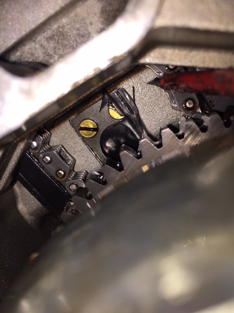

hab gestern gleich operiert und bei 12 Klicks den Schaden an der Oelmembran endeckt

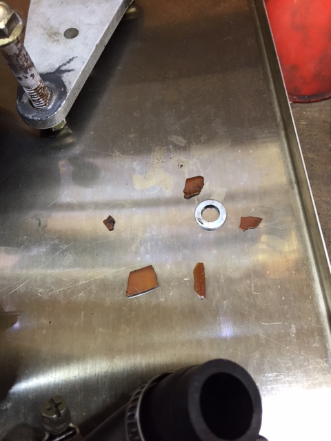

Zusätzlich hab ich im Oel unten im Bild gezeigten Splitter gefunden.
Ich hoffe die sind von den Gleitschienen!!!!!!!!!!!!!
Was meint ihr?

zu den Splittern kann ich nichts wirklich sagen.
Ich würde beim Steuerkette tauschen auch mal Kupplungsdeckel runter nehmen und dort schauen ob alles noch gut ausschaut. Auf der linken Seite ist ja zum wechseln der Steuerkette eh alles runter, da kann man sowieso schauen.
Zur Steuerkette, die ist fertig!
Anleitung zum Tausch siehe Wiki-Eintrag welcher oben verlinkt wurde.

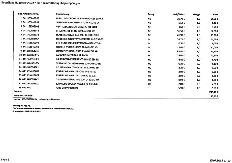

So nun erstmal alle Teile bestellt bei https://www.teile-katalog.com/
Alles ca. 300€

Die Plastiksplitter sind ziemlich sicher von der Verklebung des Polrades! Hatte ich auch Stücke im linken Sieb hängen, hatten sich an der Außenseite abgelöst.
Edith: Was hast du alles genau bestellt? Ich komme auf ca. 120 + die Gleitschienen, bei denen ich mir noch nicht sicher bin ob ich sie wechseln soll.

evtl. beim nächstem Mal auch noch andere Shop´s vergleichen. Hab ich grad erst hinter mir, husky-shop24.de hat die besten Preise (alles orig. Teile) und ist sehr schnell mit der Lieferung.
^ ET-Nummer in die Suche reinfeuern,führt eigentlich immer zum gewünschten Ersatzteil bei der genannten Seite.

Und die orangenen bruchteile stammten vom Polrad............

Die Teile vom Polrad hab ich im linken Oelsieb und darum, hinter dem linken Motordeckel und zwischen den Spulen gefunden.
Die rechte Seite war ebenfalls frei davon.
