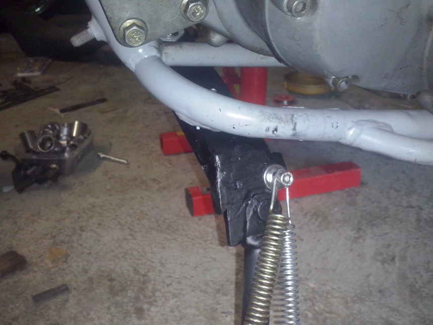

fucco
Re: Seitenständer TE610 BJ 93 oder 94
Beitrag von fucco »
genau so sieht er aus...wer hat einen für mich?

Beiträge: 12438
Hat wohl jemand umgebaut..... :mrgreen:
Am Rahmen ist keine Aufnahme für den Ständer vorhanden.... :gigs:
HVA tom
Beitrag von HVA tom »
das ist der rahmen bis 93 und die schwinge ab 94 , hmm :roll: du kannst an den rahmen die ständeraufnahme in halbmond form aus flacheisen hinschweißen wie bei den modellen ab 94 , oder du schaust nach einer schwinge von 92-93.

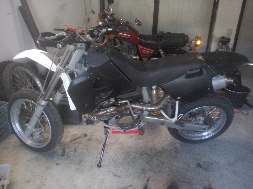

fucco
Beitrag von fucco »

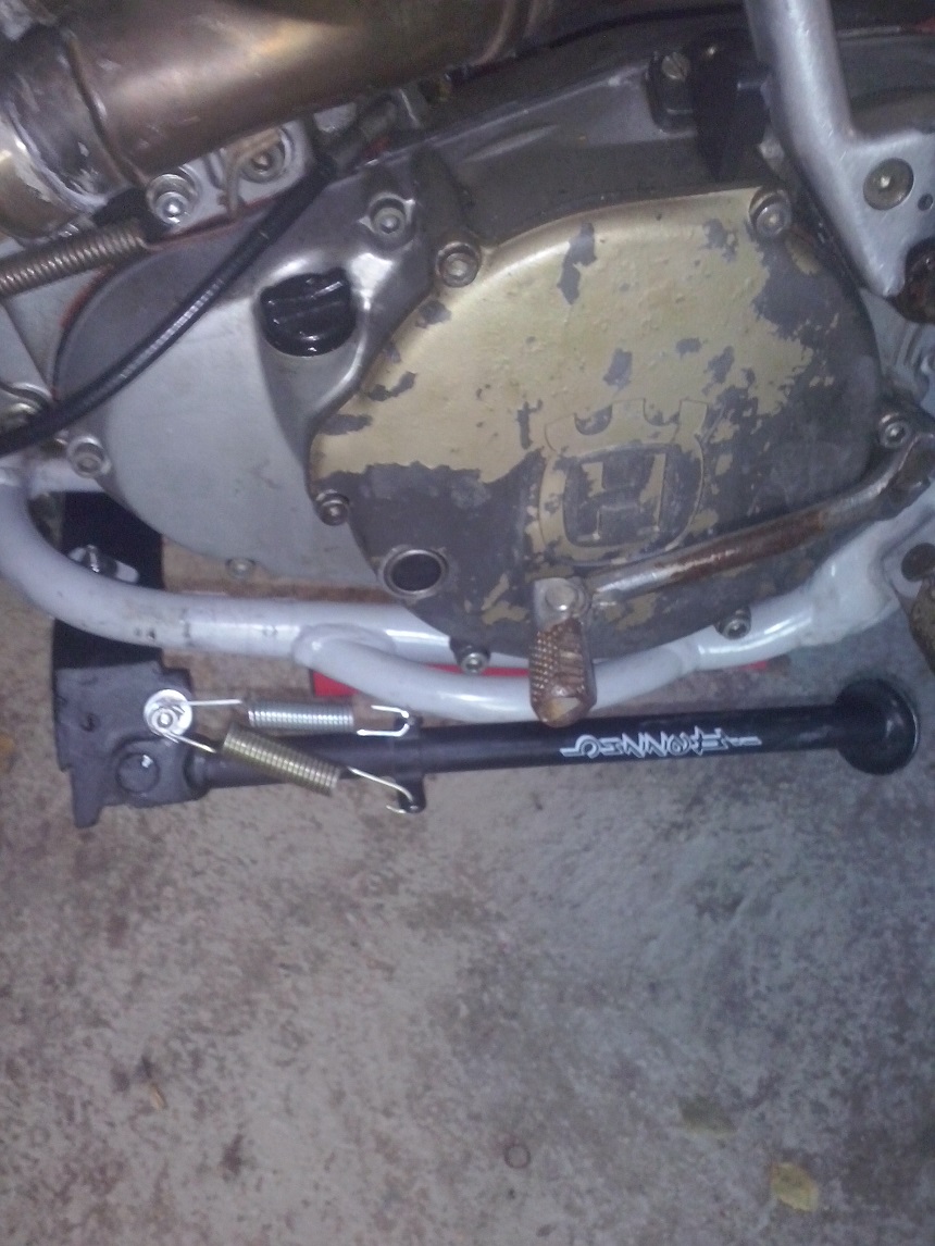

hat sich erübrigt-man kann am Rammschutz des Motors (vorne unten) ein Winkeleisen festschrauben und darauf einen Universalständer schweissen-ich stelle morgen ein Foto ein
schaut ganz brauchbar aus

fucco
Beitrag von fucco »
so-das ist das Ergebnis
Material: 30cm Winkeleisen 40x40 3mm und ein ebay Standard Seitenständer abgeflext und zusammengeschweisst
Beiträge: 12438
:roll2:
Sowas hab i a noch net geseh'n..... :evil1:
