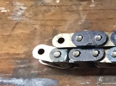

Wollte heute eine neue Steuerkette in einem 2000er Motor einbauen.
Beim Ausbau ist mir aufgefallen das ein halbes Kettenglied zu viel ist!

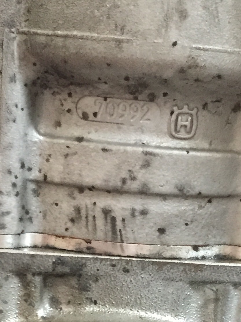

Weiter ist mir aufgefallen das die Zylinderfußdichtung aus Alu und ca. 5mm hoch ist.
Hat jemand von euch schon mal das Problem gehabt und kann mir sagen wie und wo ich diese Kette herbekomme?

Bilder folgen morgen, muss sie erst auf den Computer ziehen und bearbeiten um das ich sie irgendwie hochladen kann!!
acura1982
Beiträge: 91
Registriert: 06.10.14 - 12:52
Re: SM 610 2000 Steuerkette
Beitrag von acura1982 »
Hier ein Bild

Vom Zylinder nicht von der Kette...
acura1982
Beiträge: 91
Hier vom Zylinder und Fußdichtung

Das sieht wirklich nach nem 630er Motor aus... Such mal nach nem teilekatalog einer smr 630 Bj. Müsste so 2002 oder 2003 sein. auch bekannt als seel replica
Ist das obere Steuerkettenzahnrad aus Aluminium ? müsste...

Ja ist es
