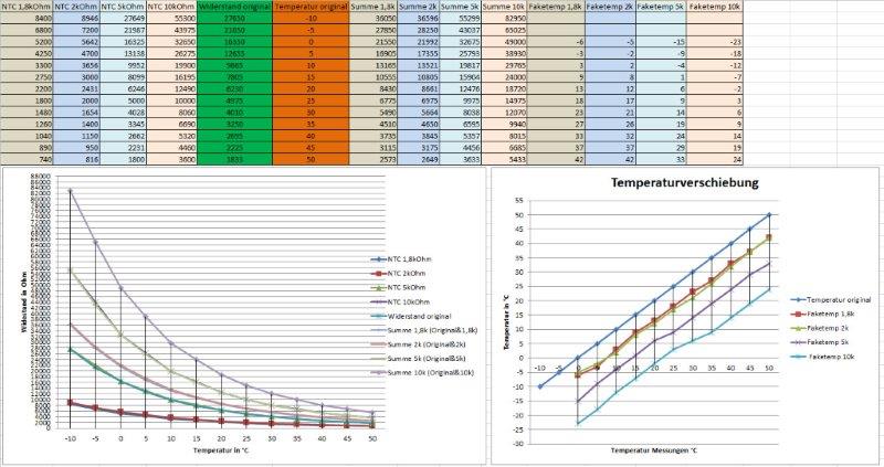

Ich hab mir nun mal die arbeit gemacht um die Temperatur/Widerstandskurve herauszurechnen.
Siehe Bild. Dort ist zu erkennen um wieviel sich die Temperatur mit geänderten NTC in Serie verschiebt.
R-tuning HuskyNuda900R.jpg (74.86 KiB) 9532 mal betrachtet

poifei hat geschrieben: ↑08.02.16 - 07:22 Hallo beisammen.
SG.Toni
Hi Toni,
das ist ja super! Hast Du das Bild in höher aufgelöster Version bzw. würdest Du mir das Tabellendokument zukommen lassen?
Ich habe seit Juli '18 auch eine Nuda 900 und hätte Interesse daran, mir auch einen entsprechenden Zusatz-NTC zu basteln.
Eigentlich könnte man ja auch den originalen Sensor in dem Kunststoffteil entsprechend modifizieren, also gegen einen anderen austauschen, der dann die entsprechende Gesamt-Kennlinie hat, oder?

poifei
Beiträge: 643
Registriert: 11.05.06 - 21:29
Wohnort: Salzburg
Re: Temperaturfühler Wiederstand einlöten
Beitrag von poifei »
Seas
hast eine PN mit den EXCEL-DATEN
LG.Toni
