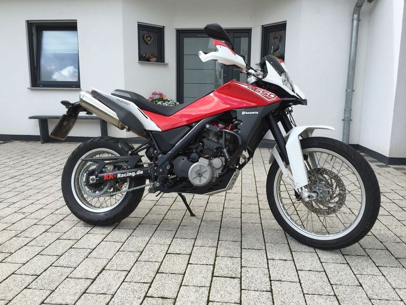

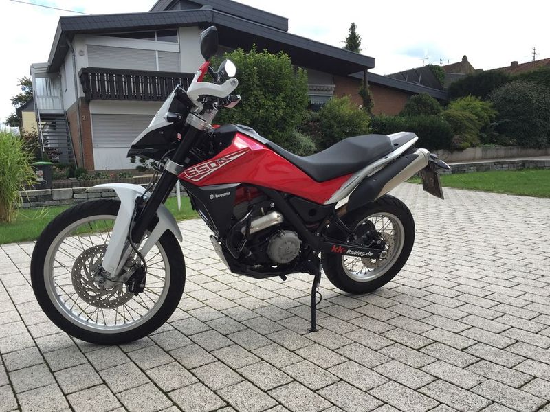

ich denke der Aufwand ist einfach zu groß um den "Strada" Kotflügel so an zubauen das ich auch mal in's Gemüse kann ohne das mir gleich das Vorderrad bei drei Grümmel Dreck stehen bleibt.
Also habe ich mir einfach mal Gedanken um eine evtl. farbliche Veränderung gemacht.
Na seht selbst, mir gefallen die weißen Husky Gabelprotektoren viel besser und Euch?
Viele Grüße aus Thüringen :D !!!

Re: habe da mal eine Frage!
Beitrag von schmonerich »
die gleiche Idee hatte ich auch. Habe den Fender bestellt und die untere Lampenabdeckung. Mehr braucht man nicht an originalen Teilen. Ich habe mir dann Distanzhalter gebaut, um den Fender an den Standrohren unten zu befestigen. Denn wie du befürchtet hast passt wegen dem unterschiedlchen Raddurchmesser das Teil nicht so einfach an die Terra Befestigungen. Und das Vorderrad muss ausgebaut sein, um den Fender zu montieren. War damit auch schon beim TÜV und der hatte nichts zu beanstanden.
Mir gefällt die Terra so auch besser, zumal ich auch Straßenbereifung zur Zeit fahre. Wenn nicht grad Winter ist :-(
