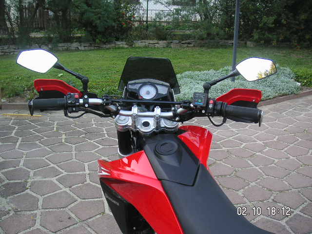

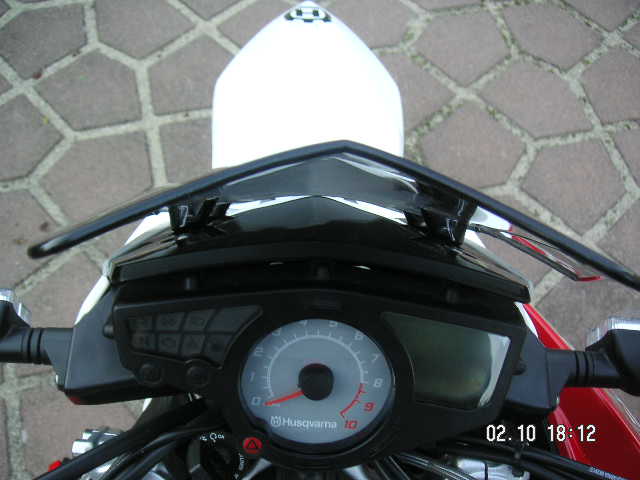

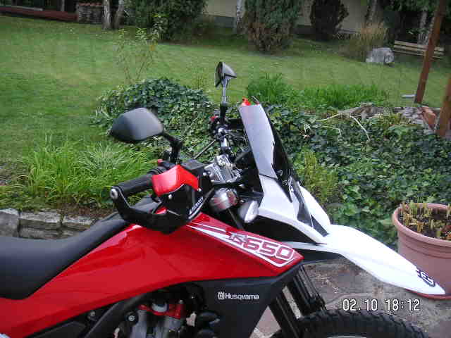

da es das Originale OEM Windschild nicht mehr gibt und mir das aus Känguru Land zu teuer ist, habe ich im Husky Cafe eine Inspiration bekommen einfach mal zu schauen was z.B. KTM so hat.
Siehe da sie haben einige Modelle zu sehr fairen Preisen im Angebot. Da mein Sohn, Bruder und meine Freunde vom KTM Virus befallen sind, hatte ich gleich zwei Schilder aus dem Fundus am Start. Aber nein das 690' Enduro und 990' Sumo sahen nicht stimmig aus. Also weiter schauen und siehe da, dass Schild von der KTM Super Duke 990 R LC8 könnte da sie die gleiche Scheinwerfer Form hat doch sehr schön passen. Also bestellt bei
http://www.ebay.de/itm/191698784462?_tr ... EBIDX%3AIT
und wow innerhalb von 45 Minuten war es verbaut. Ich finde es passt super zur Kanzel und ich konnte sogar die unteren Schrauben für die Befestigung nutzen :D .
Also keine Distanzen oder andere technischen Spezialitäten nötig und so soll es ja wenn möglich auch sein.
Also "Lange Rede kurzer Sinn" seht doch einfach selbst, wer Info's haben möchte nur zu!

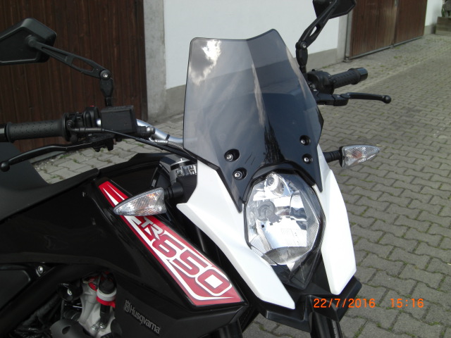

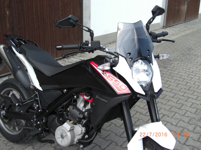

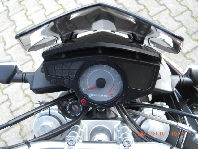

ich habe Dank Jörgs Hilfe das Schild auch an meine Strada dran montiert.
Allerdings habe ich mich für die Verwendung der oberen vorhandenen Löcher zur Montage entschieden.
9700 9701
Aber eines nach dem anderen.
Das KTM-Schild hat horizontal einen ähnlichen Lochabstand wie die Strada/Terra. Ähnlich heißt, dass man das Schild leicht biegen muss. Der Lochabstand vertikal passt nicht. Daher muss man zwei Extralöcher bohren, damit das Schild an vier Punkten gehalten wird.
9705
Ich (1,75m) habe die Frontmaske abgenommen und geguckt, wie es mir lieber gefällt, eine Probefahrt (mit nur zwei Schrauben festgemacht) gefahren und mich für die Verwendung der oberen Löcher entschieden. Die Originalschrauben haben eine Länge von 25mm und daher habe ich die gleichen genommen. Das war ein Fehler, da ja das Orginalschildchen und das KTM-Schild gestapelt werden und noch was zur Hemmung der Vibration, z.B. Gummidichtungen festzuschrauben ist. Also lieber länger: 35mm. Die Gummidichtungen auf der Innenseite halten die Muttern vom Durchdrehen ab.
9702
Um alle 6 Schrauben ordentlich festzuziehen, braucht es dann noch einer gewissen Reihenfolge. Alles lose drauf, dann die vertikal mittleren anziehen und dann den Rest. Kriegt man aber durch ausprobieren schnell hin.
Noch ein Hinweis, die Schutzfolie der KTM-Scheibe sollte man so lange drauf lassen, bis alles sitzt.

Hallo nochmal, gestern kam das KTM Windschild 990 Superduke, und siehe da, ich habs geschafft!
Zwei fünfer Löcher für die beiden oberen Aufnahmen durch das Original durchgebort, ein paar Schrauben
und zwei Muttern gekauft (Muttern mit Beilage, frißt sich richtig fest)!
Untere Original Löcher gingen mit 5mm längeren Schrauben, die Original Schrauben oben hinter dem
Windschild, also bombenfest mit sechs Befestigungen!
1. Die durchgebohrten Schrauben mit Muttern locker hingeschraubt (in ausgebautem Zustand)
2. Obere Schrauben hinter dem Windschild durchgepfriemelt und mit abgewinkelten Torx angezogen
3. jetzt mit Finger die Scheibe auf Spannung gebracht und so die durchgeborten mit den Beilagen festgeschraubt
4. Die 5mm längeren Schrauben unten angezogen, dabei das Schild etwas drücken, weil der Abstand ein
wenig größer ist!
Fertig :-P ! Probefahrt so in ein zwei Stunden, es hat aufgehört zu regnen und wird bald abtrocknen!
Hoffentlich hab ich nicht so laute Windgeräusche am Helm, mal sehen :shock:
