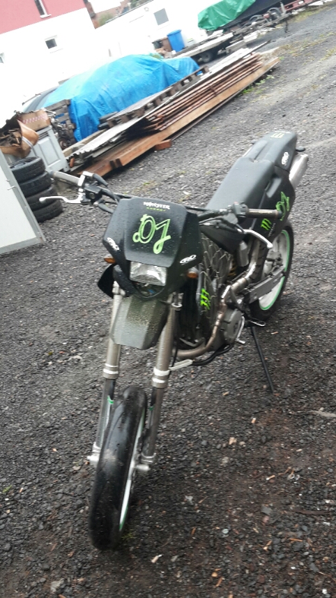

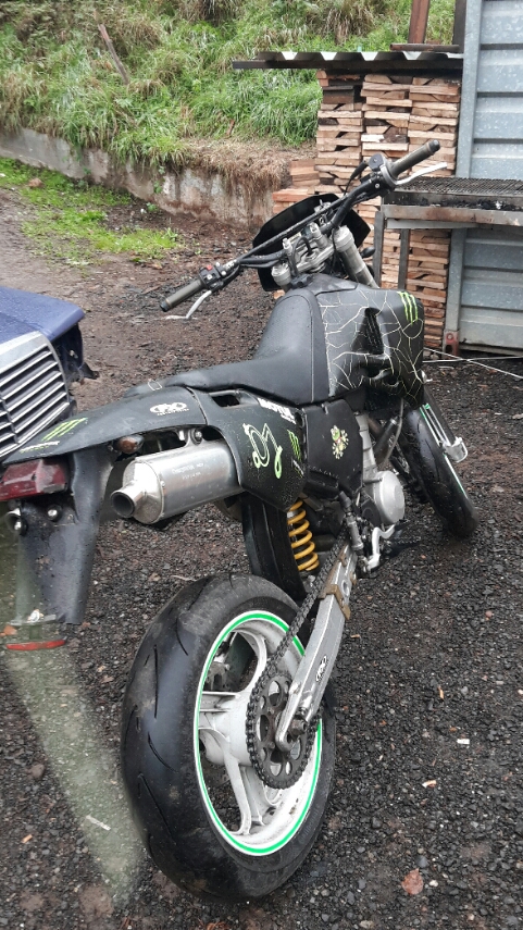

Hier die bilder
TE610
TE610

konkret weis ich nicht was mich für Reparaturen erwarten, :-( sie läuft und springt auch super an! Und macht mortz krach :D z.b. paar spiegel und kleinere anbauteile hupe usw.....
Der motor klingt irgendwie :-? Also ich hab keine ahnung wie er sich anhören sollte :-| Würde man z.b. ein pleullagerschaden hören wenn sie im stand läuft?
HVA tom
Re: Neuling fragt nach TE610
Beitrag von HVA tom »
bitte :D ein leichtes tickern der ventile ist normal , das geräusch muß von oben kommen , wenn das pleuel luft hat dann ist das ein hartes geräusch , manchmal täuscht das wenn der kupplungskorb schon etwas ausgeschlagen ist , zieh mal die kupplung wenn der motor im stand läuft , dann wirds normal ruhiger, du darfst auch nicht mit der 610er untertourig fahren , am besten vorne ein 15er ritzel draufmachen , das der motor immer etwas am zug bleibt , wenn man untertourig fährt mit einem großen gang dann gibts dieses "tock tock", das haut aufs pleuel mehr. Mach erstmal ölwechsel und schau ob grobe metallbrocken am magnet dranhängen , und am steuerkettenmagnet , wenn schon grobe teile dranhängen ist der motor reif zum überholen, das ist ein pures sport motorrad ;-) ist der motor in der silbernen farbe ? ich meine gehäusehälften und zylinder ?
