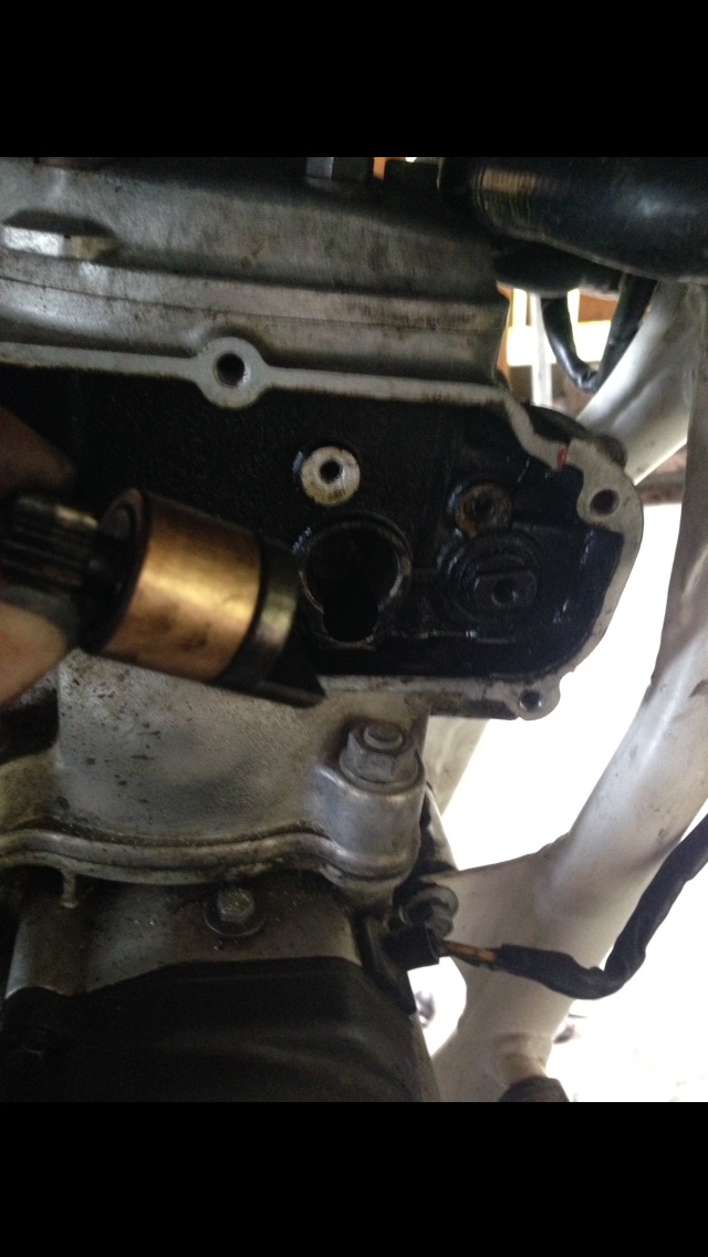

Hallo hab gemerkt das bei meiner WR nen klappergeräusch ist
Nun hab ich am Zylinder die Deckel von der ALS abgenommen. Die kleinen Drehscheiber rechts und links klappern ziemlich hin und her .... Wenn ich die rausziehe ist da ne Buchse drauf geschoben so Messing farbend...
Hat jemand schon das Problem gehabt? Läuft der Zylinder ein oder bringt der Wechsel der Buchse Abhilfe?
