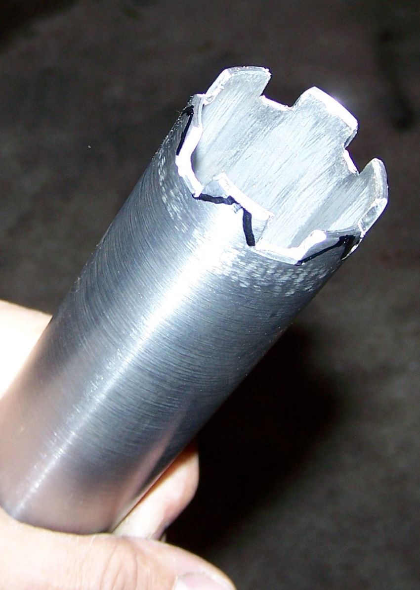

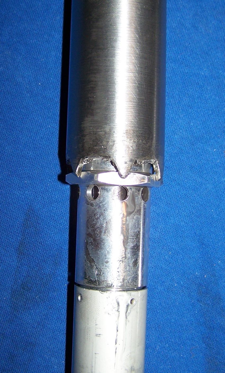

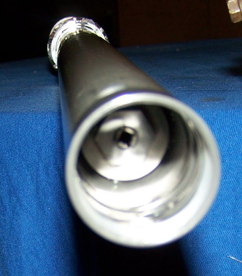

Und wer es sehen will, was für ein Geheimwerkzeug das R5081AA ist, dem seien die folgenden Bilder zur Ansicht empfohlen...
Wer's braucht, kann sich ja mal melden...
Roman

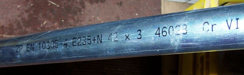

PS: Der 42er Rohrrohling (z.B. Handlaufrohr) wird auf 250mm Länge auf 40,8mm oder etwas weniger abgedreht...
und DAS wird damit gelöst...

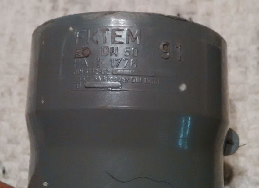

Re: Spezialwerkzeug für Marzocchi Shiver 45 - hab ich... R50
Beitrag von RoBass »

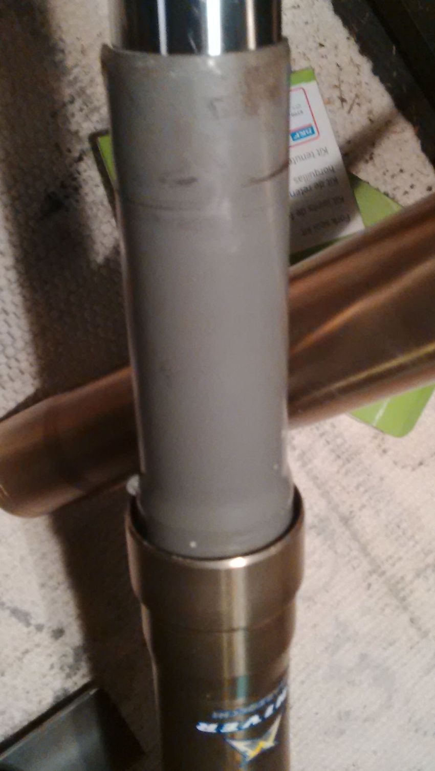

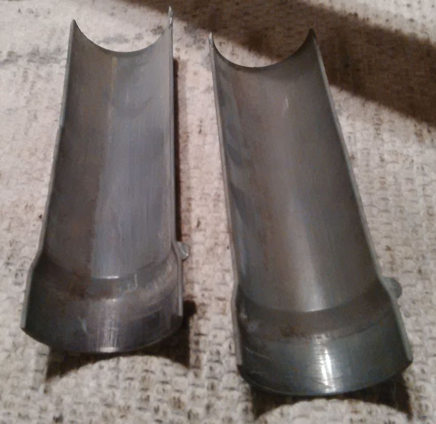

So, hier kommt das nächste "Spezialwerkzeug"...made from DN50 Plastikrohr ;-)
Roman
