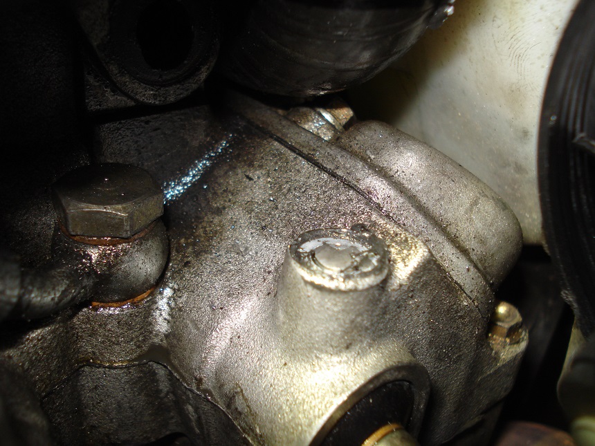

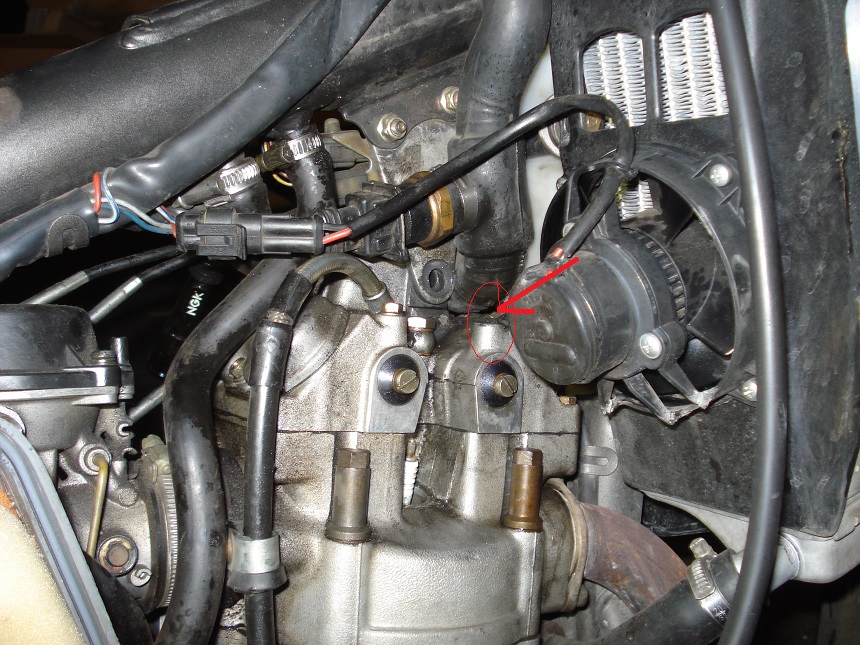

hatte auch mal son extremes lautes klackern und klickern.
nach langem suchen habe ich gesehn das bei mir vom zylinderkopf ein schraubenkopf abgescherrt war (warum auch immer) und nur noch der bolzen drinn war und der war lose.
neue schraube rein, festgezogen und schon wars weg.

baustellenolli
Beiträge: 169
Registriert: 19.10.13 - 13:45
Wohnort: hamburg
Re: Kratzendes geräusch aus dem Kuplungsdeckel
Beitrag von baustellenolli »
sorry wegen der verspäteten antwort
siehe bild.
der bolzen war halt lose und man hat halt das klackern deutlicher gehört. aber ich habe es nur bei mir entdeckt da es aus der stelle extrem rausgesaut hat.
