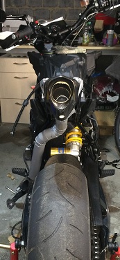

Mir ging durch das leere Heck die ganze Zeit ein Gedanke nicht aus dem Kopf. Ein Underseat-Auspuff würde meiner Süßen gut stehen.
Um mich auf den Weg zu machen, erwarb ich einen Roadsitalia ESD aus der UNS-Gruppe. Die Bauform ist natürlich nicht perfekt aber der ESD hat ne E-Nummer für die Nuda und das hilft vielleicht....
Erste Versuche bezüglich der Optik verliefen ganz ok (für meinen Geschmack).

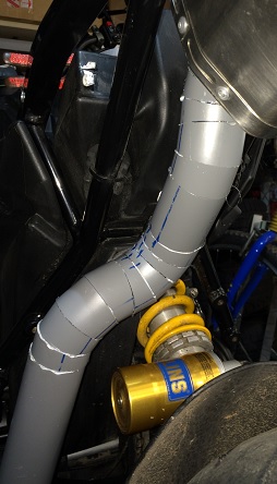

Zwei Hindernisse lagen mir im Weg:
- Tank hat ne Nase bis ins Heck, die muss weg.
- Krümmer muss am Ausgleichsbehälter vorbei.
Nach einigen Recherchen was das Material vom Tank betrifft, siegte der Mut zur Tat. Mit Heißluftföhn das gute Stück erhitzt und gebogen. Ergebnis ist zu 100% ausreichend und ohne Kenntnis nicht zu erkennen.
Nun die Schablone für den Krümmer/Auspuffrohr aus 50mm Abwasserrohr:

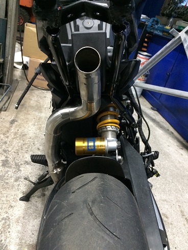

Heckumbau klein 3.jpg (43.64 KiB) 8595 mal betrachtet
Rücksprache mit Schlosser ergab: Bögen kaufen und zusammenbrutzeln.

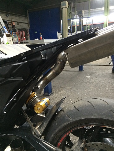

Heckumbau klein 4.jpg (61.78 KiB) 8595 mal betrachtet

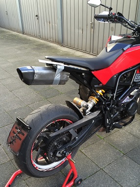

Nun ging es an die Tat... Halter für ESD, Änderung des Krümmers vor der Abgasklappe um diese zu erhalten. Rohre zurechtsägen und brutzeln, Hitzeschutz/Abdeckung im eckigen Nuda-Designe biegen und Halterung an Rohr schweißen. Alles verschleifen und stolz betrachten. Hier ein paar Bilder mit provisorischem Heck und Sitzbank:
