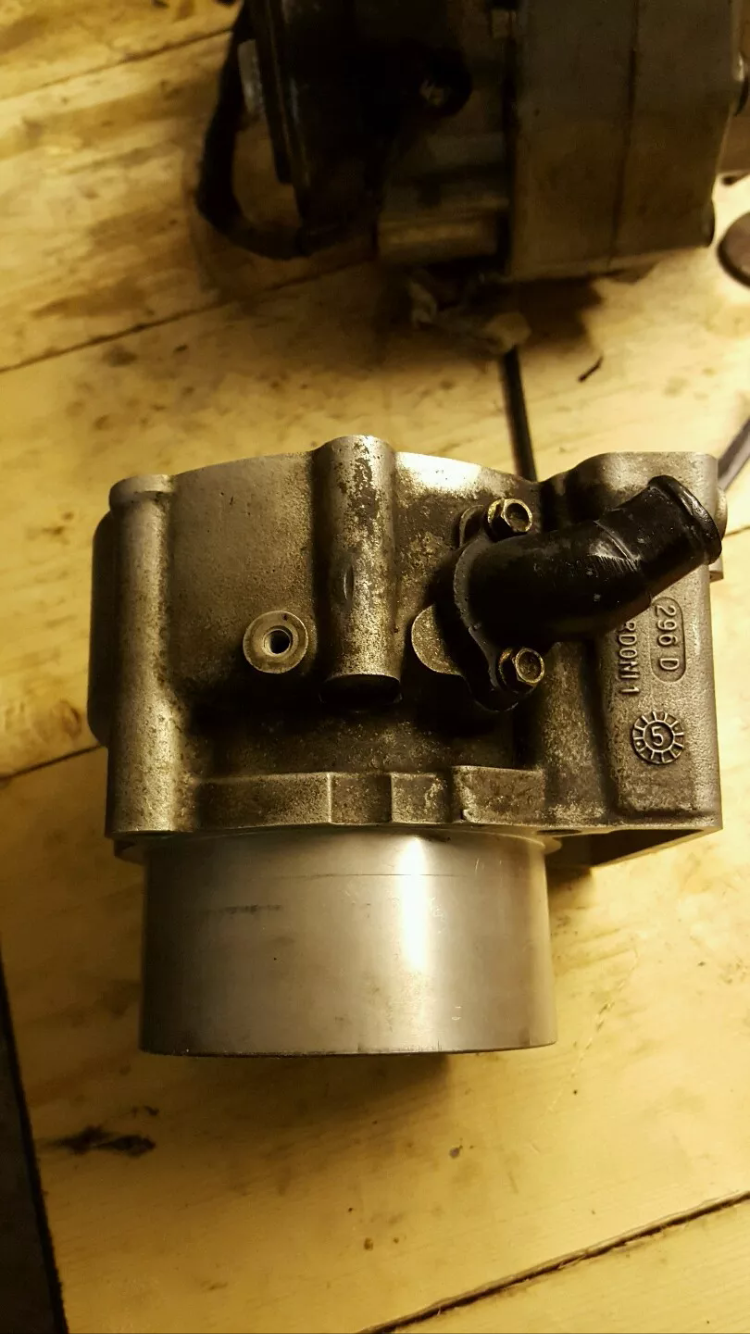

Beim 2005 ist der Zylinder Fuß ca. 2cm höher als beim 2003, das heißt das Pleuel müsste ca 2cm kürzer sein!
Bilder folgen
acura1982
Beiträge: 91
Registriert: 06.10.14 - 12:52
Re: Unterscheid Zylinder 2003/2005 570er
Beitrag von acura1982 »
Das ist der 2005!?

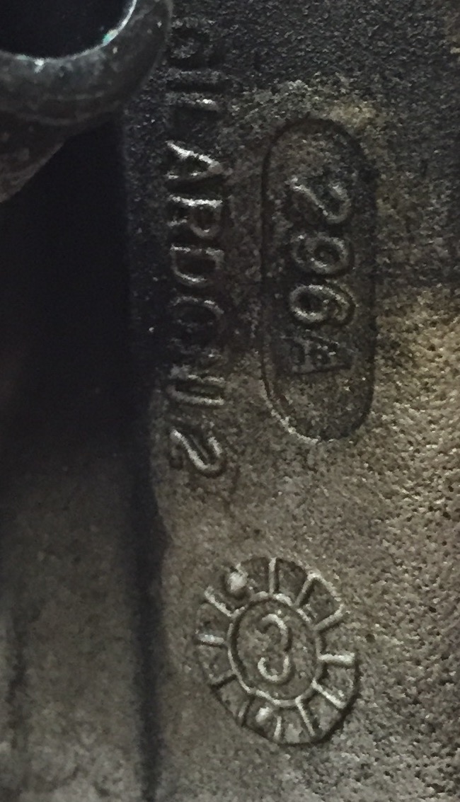

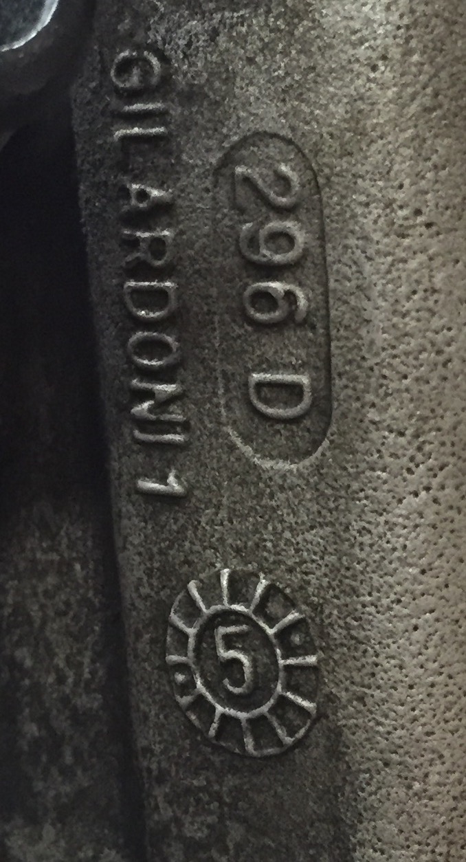

Schmalzi
Beiträge: 1703
Registriert: 26.01.14 - 09:22
Motorrad: te610
Beitrag von Schmalzi »
296A ist ein Zylinder Moped mit Kette rechts. 79999 ist fast identisch.
296D bzw 73381 sind für Dual Modelle.
Beide 98 mm Bohrung. Die Dual Zylinder stecken aber weiter im Block drin. Untereinander nicht tauschbar.
