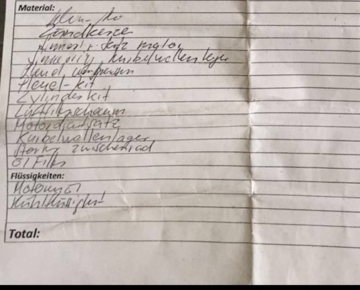

Hallo leute
Der Motor wurde von einem Mechaniker zerlegt. Es ist alles im Ar*** :autsch:
Was würdet Ihr mir raten? Was soll ich mit dem Teil anstellen?
Im Anhang sind Fotos
Danke euch

Hallo leute
Danke euch
Gruss
Teile, die ersetzt werden müssen
williMeier
Beiträge: 1631
Registriert: 21.02.04 - 23:18
Wohnort: 26197 Großenkneten
Re: Anderen Motor für 250 Te? Mit Strassenzulassung?
Beitrag von williMeier »
wenn er (der schrauber) den motor für 2.500 eur wieder ans laufen bringen kann, dann ist das billiger und einfacher als selbst einen neuen motor einzubauen oder aufzubauen. give him a try. er ist handwerker und garantiert für seine arbeit. :freak:
