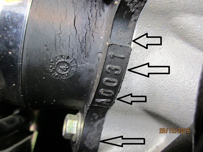

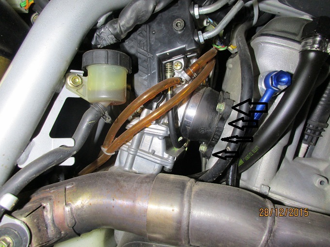

sm510 (2005) - der ansaugstutzen.
den will ich wechseln, weil der alte is porös und rissig.
kommt denn zwischen den zylinder und dem ansaugstutzen noch ne dichtungsmasse oder wird der stuzen da so direkt montiert und dicht ist es?
wenn ich mir den ansaugstutzen so anschau is das ja son metall/gummi stutzen und mir kommen da leicht zweifel ob das dann dicht ist.

Der ist Gummi-Beschichtet. Einfach anschrauben...und gut.
Re: sm510 ansaugstuzen wechseln
.............aber es schadet absolut nicht ne dünne schicht dichtsilikon aufzutragen.......

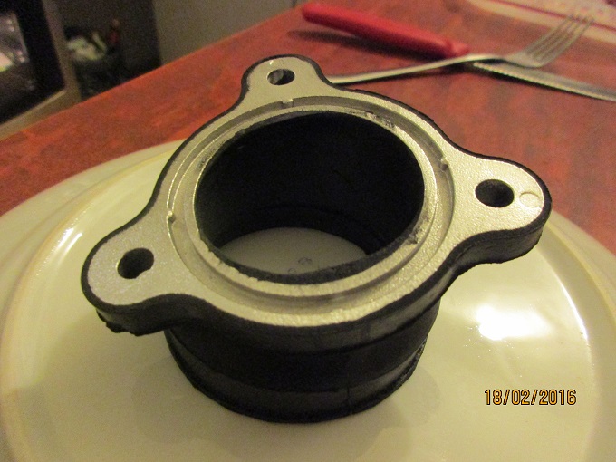

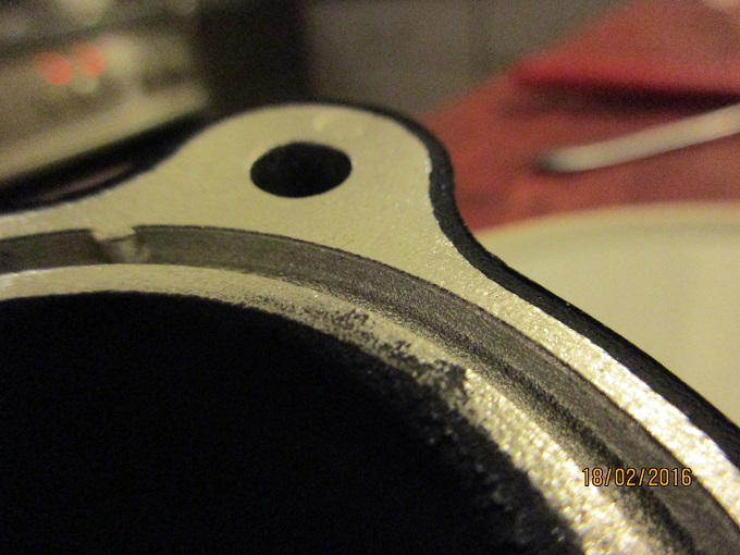

ahh, verdammt - der o-ring. stimmt, voll vergessen den zu bestellen. dann ist mir das klar, weil ja sonst nichts mit dichtigkeit is. hab ich uebersehen im teilekatalog.
kennt da jemand die abmessungen? weil sonst könnt ich bei louis und co. son ring holen und nich extra den ring im netz bestellen
Echt jetzt?
Du hast das Teil doch vor dir. Schieblehre ran und nachmessen.
ich hab´s noch einfacher gemacht...nachbestellung o-ring. und fertig :)
