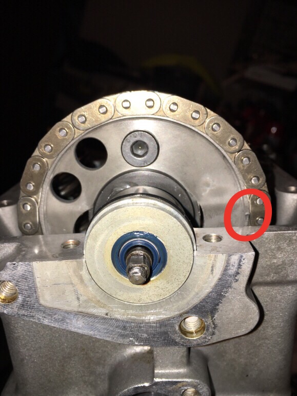

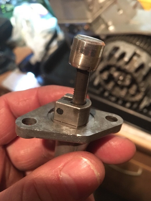

1. Ich habe eine neue Steuerkette (96 Glieder) verbaut. Ich nehme an, dass die Steuerzeit richtig eingestellt ist ?!? (BILD 3 und 4) ich habe nämlich nur eine Kerbe auf dem Nockenwellenrad. Im Buch steht was von 2...

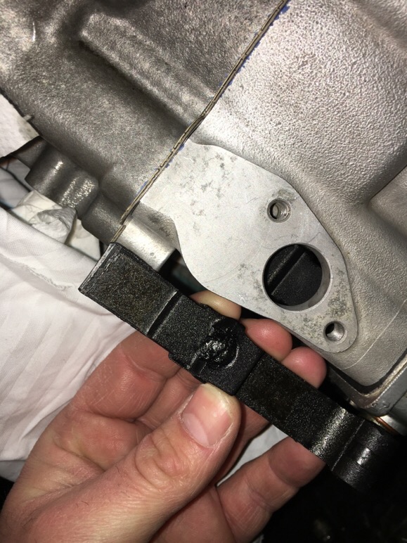

2. Mein Steuerkettenspanner hat eine Distanzhülse. Mit der neuen Kette ist der Spanner nur mit etwas Druck einzubauen, obwohl er ganz zurück gedrückt ist (ohne Feder).
Bleibt die Hülse drauf oder muss sie runter? (BILD 2)

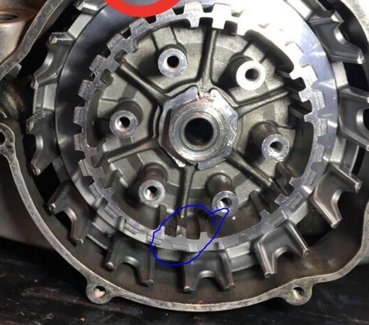

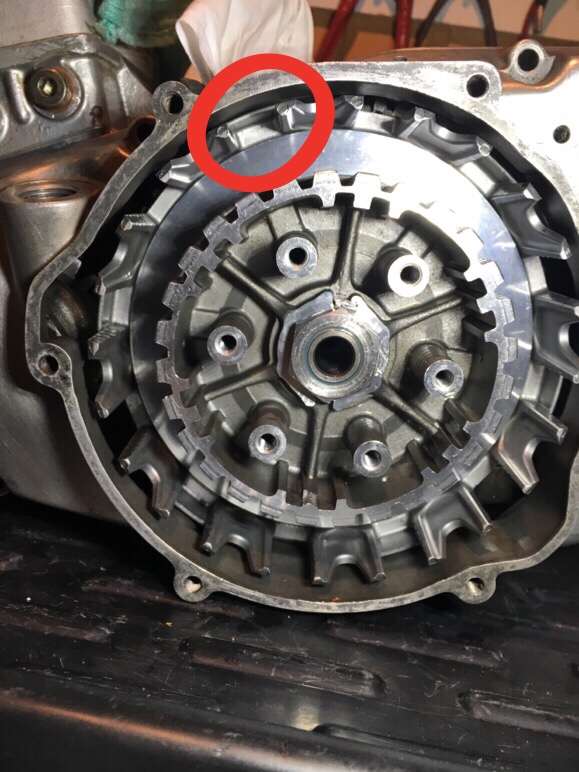

3. Als ich den Kupplungskorb verbaut habe, habe ich bemerkt das auf der markierten stelle im Bild nur gefährlich wenig Platz zwischen großem Kupplungsdeckel und Korb ist. Es sind schon leichte Schleifspuren zu erkennen. Ist das normal, weil sich der Deckel im Betrieb noch etwa ausdehnt? (BILD 1)

... am Kupplungskorb dürfte die Gleitlagerbuchse "Messingbuchse" verschlissen sein, deshalb schleift der Korb am Kupplungsdeckel. Dein Kupplungskorb sieht bescheiden aus, hat schon ordentlich Rattermarken von den Reibscheiben! Vergiss das Sicherungsblech für die Mutter der Kupplungsnabe nicht, das fehlt auf dem Bild! Am Nockenwellenkettenrad, da fehlen an den zwei Befestigungsschrauben die Zahnscheiben zur Sicherung! Dein Gewinde für den Impeller der Wasserpumpe scheint abgerissen zu sein, wie willst du das lösen? Steuerzeiten sollten entsprechend den Markierungen stimmen, mit dem Steuerkettenspanner, hast du die passende Dichtung drunter? Spanner wirklich ganz hinten? Kommt drauf an mit wie viel Druck du den montieren musst, kann man so schwerlich beurteilen, sollte aber eigentlich ohne Montagedruck zu verbauen sein.

Man sieht Rattermarken auf den Korb, die sieht man aber fast immer. um mehr dazu sagen zu können sagt das Bild zu wenig.
Aber ich glaube auch das dein Korben pendelt, also die Messingbiuchse evtl. ausgeschlagen ist. Der Korb dehnt sich so gut wie nicht aus. Da sollte nix schleifen.
Sind da zwischen Deckel und Gehäuse nicht auch Passbuchsen verbaut.
In deinem Bild ist der Steuerkettenspanner ausgefahren, nicht eingefahren. Das ist die bewusst?
Das abgerissene gewinde an der Nockenwelle dürfte wirklich noch ein Problem werden...eigentlich brauchst du so gar nicht weitermachen.

Ich stimme den zwei Herren vor mir auch noch zu, Mesingbuchse vom Kupplungskorb verschlissen, dann ist zu viel Spiel... ergo Schleifspuren....
Das größere Übel ist das defekte Gewinde an der NW....
Bin ich der gleichen Meinung, wie der Huskyschrauber, brauchst net weitermachen....
Kettenspanner ist ausgefahren, die 'Hülse" bleibt drauf....
Wir hoffen, dass wir dir a weng weiterhelfen könnten...
Ach ja Steuerzeiten stimmen wenn die Fotoperspektive nix verzehrt...

Das Gewinde an der Nockenwelle war leider schon defekt. Reicht aber gerade noch zum festziehen der Mutter für's Wasserrad, oder was ist gemeint?
Der Kettenspanner ist beim Einbauversuch natürlich ganz eingefahren, nicht wie auf dem Bild. Ich muss aber schon drücken um ihn einzusetzen. Neue Gleitschienen sind verbaut.
Das mit der Buchse klingt logisch, aber müsste dann der Korb nicht 'eiern'?
Ist immer nur die im Bild markierte Stelle wo der Korb den Deckel berührt.

Mit dem Gewinde kommt stark drauf an, wie lang es noch ist. Ich hab bei meiner verbauten NoWe den Impeller am Sitz für die Mutter etwas runtergefräst und konnte dadurchnochmal 2-3mm gewinnen. Mutter zusätzlich mit Loctite einkleben. (vor dem nächsten Lösen heiß machen!)
Mit dem Kettenspanner ist komisch ! Ich hab schon desöfteren einmal alles Neu montiert. Kette und beide Schienen. Den Spanner konnte ich trotzdem nach dem Montieren IMMER noch so 3-4 Klicks rausdrücken bevor ich die Feder installiert habe. (MIT Alukopf)

Also bei der Kette stimmt was nicht

Aber was kann bei der Kette nicht stimmen ??!
Die alte war die gleiche mit 96 gliedern, Nockenwellenrad das alte und unten ein neues aber definitiv richtige Größe mit 17 Zähnen?!?!...

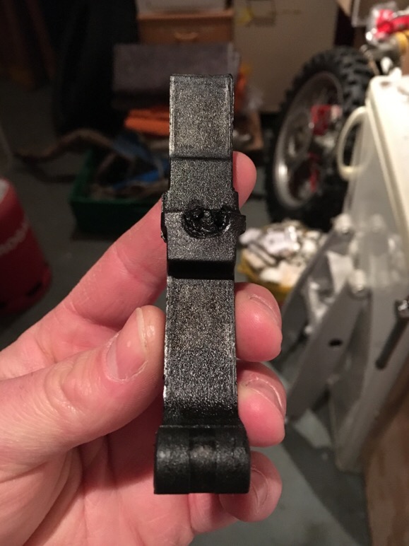

Hab grad mal die alte Schiene ausm Müll gesucht. Jetzt weiß auch auch warum der Spanner nicht passt (Bild). Parallel habe ich die Ersatzteilnummern vergleichen. Die 410 und 610 haben laut Buch die gleichen Ersatzteilnummern, was aber anscheinend keinen Sinn macht. Denn mit dem Loch von hinten wird der spanner voraussichtlich passen
Aber hilft ja nichts, muss weiter gehen.
- image.jpeg (174.16 KiB) 3092 mal betrachtet
- image.jpeg (102.93 KiB) 3092 mal betrachtet

... die Schiene verbaut in 570 sieht so aus, man sieht schön den kreisrunden Abdruck vom Spanner unterhalb des Absatzes. Deshalb lässt sich wohl dein Spanner nicht montieren, der Drückt oben auf den Absatz.
Zuletzt geändert von Assi am 01.03.16 - 23:08, insgesamt 1-mal geändert.

Ist vom Husky Shop 24.
Die Aussage, dass das Ganze nicht passt weil der 410er Zylinder kürzer ist macht ja Sinn.
Aber warum gibt's dann nur diese eine Nummer?
Warum ist die Schiene von Neubert denn so? Vielleicht trifft das ja bei mir auch zu
Re: TE 410 Motorüberholung, weitere Fragen
... vergiss das mit Neubert, da gibt es auch noch einen Bezug zu Husaberg, trifft bei dir aber nicht zu! Mach die Alu Kappe runter, die ist laut Teilekatalog separat erhältlich und gehört nur bei der 570 verbaut, weil eben der Zylinder länger ist und oberhalb des Absatzes an der Schiene drückt. Für die 410 wird diese Alu Kappe nicht benötigt, da drückt der Spanner direkt auf den erhöhten Absatz der Schiene. Die Alu Kappe dient rein zur Verlängerung für die 570, deshalb gibt es auch zwei unterschiedliche Spanner. Spanner Nr.6 ist für die 410, Spanner Nr.23 ist zusätzlich mit der Alu Kappe und die Alu Kappe separat hat die Nr.19.

... ich hab dir zwei Bilder vom ETK eingestellt. Ob das mit "nur" einem neuen Impeller geht, das musst du selber prüfen. Den Impeller kann man in der Tat noch minimal flacher fräsen/drehen/senken, wie der Hasi schon sagte aber viel ist das auch nicht. Ob die Gewindelänge reicht und ob es schlussendlich hält, das bleibt die Frage.

hy,
kurz mal zu dem Kettenspanner.
die älteren Modelle (oder nur 410) hatten einen ohne dieser "Distanz" oben drauf!!
habe selbst so einen bei mir liegen, deshalb gehe ich einmal davon aus, dass der da runter gehört!
Dann würde das ev. auch ohne Problem zu montieren sein
und die Distanz ist keine Selbstkreation des Vorbesitzers, die Spanner gibt es mit oder ohne und die Distanz kann man auch nachkaufen.
Bezüglich den Schienen, habe auch einen 410er-Motor liegen, der dieselben Schienen hat, wie meine 570er. Sollte also auch passen m.M.n.

So, Kettenspanner OHNE Hülse passt wunderbar, ca 3 Klicks draußen im eingebauten Zustand.
