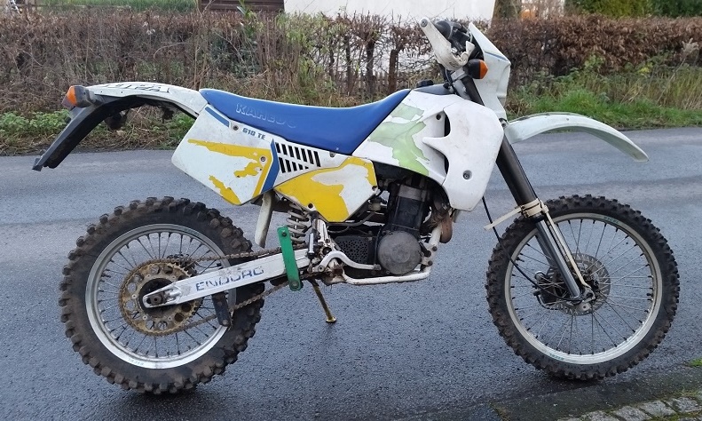

Mein Name ist Ralf, bin knapp Ü50, komme aus Dortmund und am liebsten erwecke ich so richtig runtergekommene Moppedleichen wieder zum Leben.
Und da sind wir auch schon bei der Husky, eine 610er von 91 direkt aus Bauers Scheune.
Von weitem gings ja noch...

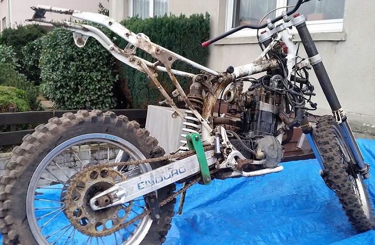

...aber nach dem strippen kam das ganze Elend zum Vorschein:
Naja...alles auseinandergerupft, gesäubert, Lenkkopf-, Rad- und Schwingenlager ausgetauscht, Federbeinaufnahme nachschweissen usw. und zum ersten Testlauf bereitgemacht.

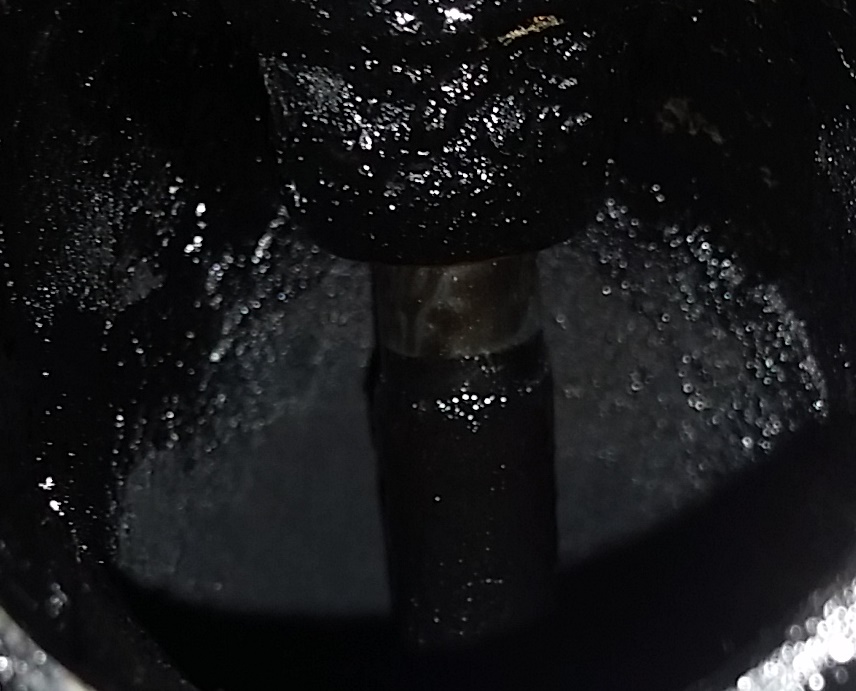

Dieser lies sich überraschenderweise auch recht problemlos bewerkstelligen, aber die Kiste qualmte wie Sau. Liegt wahrscheinlich hierdran:
Aus den auslassseitigen Ventilschaftdichtungen läuft die Suppe schon runter. Ist so, glaub ich, nicht ganz richtig, oder?

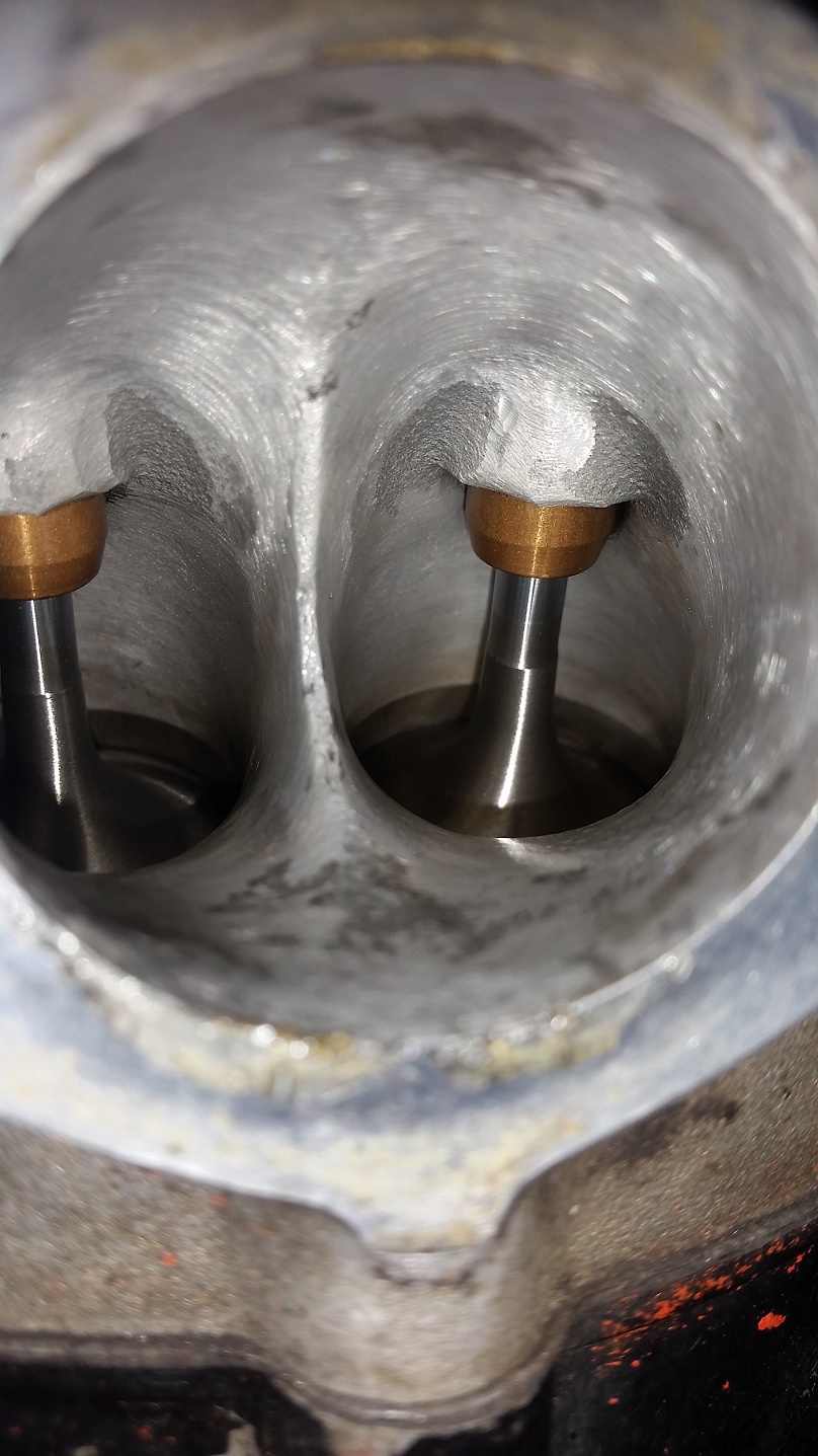

Der Einlass sieht zwar sauberer, aber nicht ganz original aus...

Zum Mopped: Motorseitig wurde, soweit mir bekannt, immer alles gewartet (das Mopped kommt von einem Kollegen) und optimiert, so z.B. der Einlass (s.Bild oben). Aussen wurde nicht so viel von Pflege gehalten, dementsprechend sahs dann auch aus. (s. ebenfalls Bild oben)
