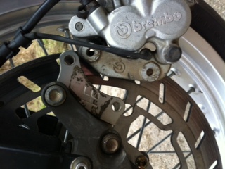

Hab da mal Bilder angehangen.
Ich brauch die Maße des original Bremssattel Adapter der smr.(auf Bild 1 in rot)
Lochabstand Gabel und lochabstand bremszange.
Ich habe an der Gabel 60mm lochabstand mit M8
Und an der smr Zange 65mm mit M10
6331

Beitrag von moe 82 »
Ich hab zur Zeit mein Vorderrad draußen, deswegen passt das gerade ganz gut.
Bei mir sieht das aber alles bisschen anders aus, Model 2004.
Aber vielleicht hilft es dir doch weiter...
Schrauben alle M10
9543 9542 9541
Ach ja Sumo-Harlekin, die Telegabel die Du auf meinen Bilder siehst, ist übrigens von Dir :Top:

Ich habe letzten Winter meine Dual auf die 45er Shiver umgebaut.
Der rote Bremssatteladapter sieht aus wie meiner.
Lochabstand Gabelseite 60mm mit Gewinde M10 , Lochabstand
Bremsseite 65mm, 10mm Durchgangsloch.
Bin mir aber nicht zu 100% sicher und schaue heute abend nochmal nach.

So,hab nochmal nachgemessen. 60mm an der Gabel und 65mm am Bremssattel.
Es ist nicht deine Gabel.
