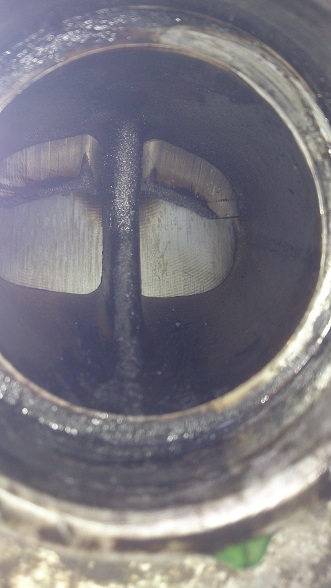

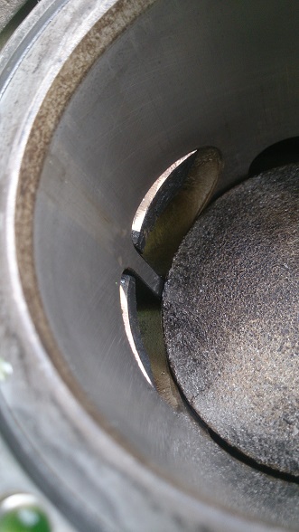

Hallo habe vermutlich einen Kolbenfresser an meiner '99er 360er.
Bin gefahren, ging 3-4 mal aus in kurzer zeit und dann das letzte mal an der ampel bei Standgas. Danach fehlte spürbar Kompression, gab also keinen Kolbenklemmer. Habe heute den zylinderkopf runter gemacht und mir zylinder und kolben angesehen, die sahen beide ganz ok aus, 4-5 kleine Streifen aber sonst sauber und nix verbrannt , konnte auch mit dem fingernagel nix spüren, Kreuzschliff war auch noch da. Schmierfilm war auch noch vorhanden.
Wie würdet ihr mir raten weiter vorzugehen ? reicht es den Kolben zu tauschen ? war das überhaupt ein Kolbenfresser ? könnten auch nur die Kolbenringe hinüber sein?

Hier folgen ein paar bilder vom zylinder und kolben.

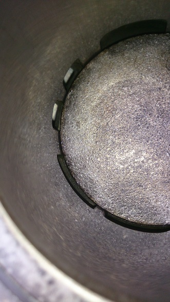

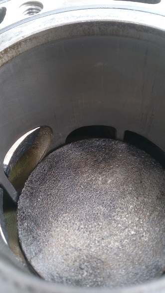

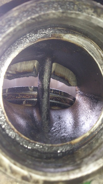

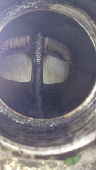

weitere bilder

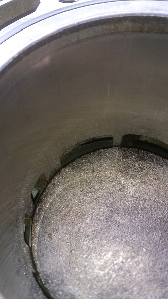

weitere bilder

hier sieht an das der kolben an einer ecke etwas mitgenomen ist

Meint ihr ich sollte den Zylinder mit tauschen bzw. honen und beschichten oder erstmal den Kolben wechseln?

Was sind das für Einschläge an den Ringen?
Das Kolbendach sieht irgendwie komisch aus.
In jedem Fall den Zylinder Ziehen und den Kolben ansehen. Wenn Die Kompression weg ist, und das Dach nicht durchgebrannt ist, sind die Ringe fest. Vielleicht lässt sich das wieder ohne Neubeschichtung des Zylinders richten.

Ja das hat mich auch gewundert die Oberfläche des Kolbens. Ich gehe aber davon aus das der so gefertigt wurde.
Könntest du bitte erklären was du damit meinst dass die Kolbenringe fest sind.

Das Dach vom Kolben ist einfach die Guss Oberfläche. Trotzdem sieht der ziemlich blass und sauber aus. Nimm doch mal den Zylinder runter

der zylinder schaut aus als hätte den jemand schon leicht geschliffen , kann man machen bei der nicasilbeschichtung , warum klemmt der Ring fest ?
Durch überhitzen , lange standzeit und zu hohen verschleiß festbrennen (beim verschleiß ist es,weil zu viele heiße gase am kolben vorbei können)
das heißt , du wirst wahrscheinlich einen größeren kolben brauchen und kolbenringe wieder lösen , bringt meist nicht viel , da die nut zu groß ist und der kolbenring platz dadrin bekommt , ausserdem kriegt man die oft schlecht gelöst. Wenn die nicasilschicht angekratzt ist sollte das ein fachmann anschauen .
