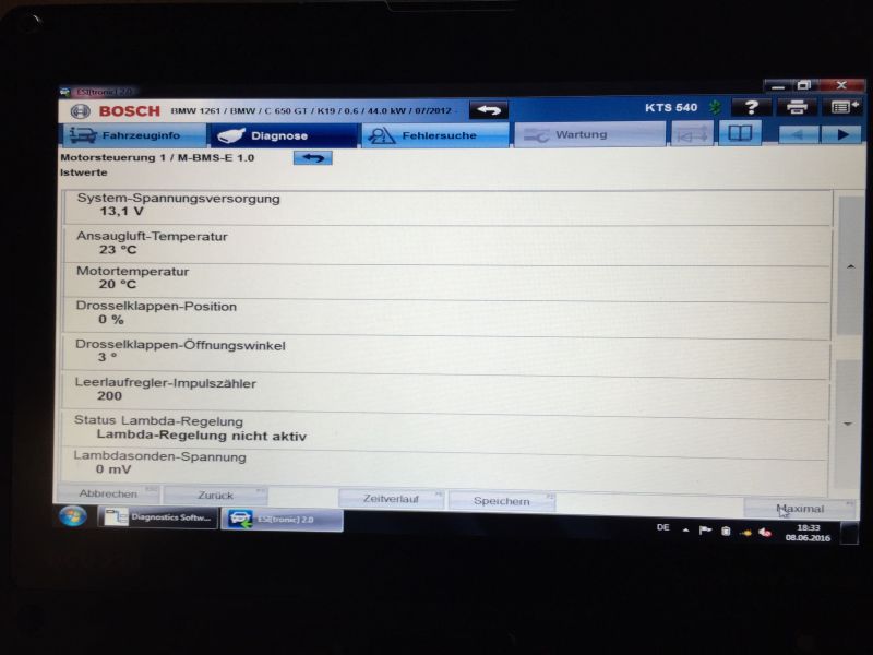

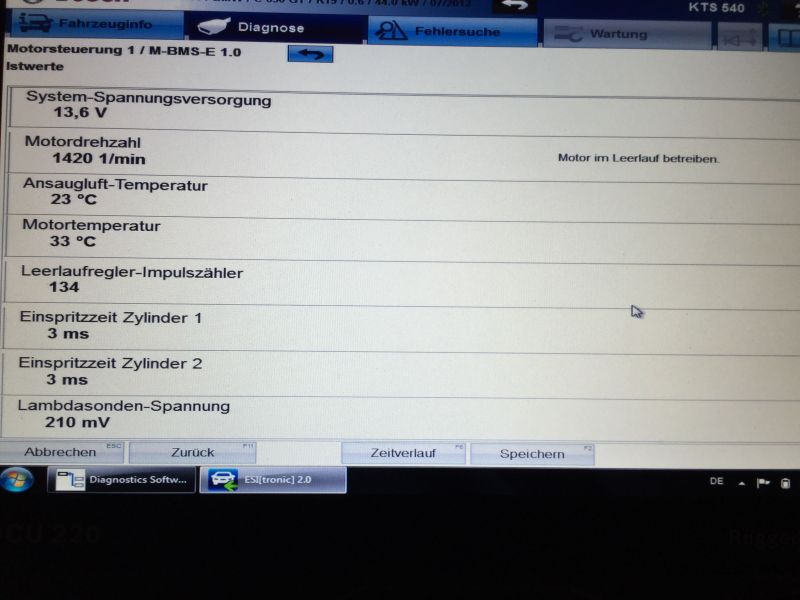

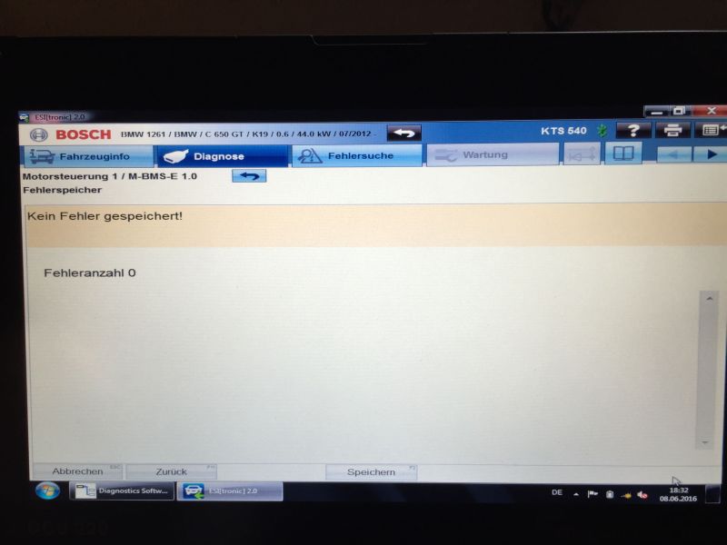

Ich konnte das heute nur mit einem Bosch KTS 540 ausprobieren was auch ohne Probleme geklappt hat. Nur vermisse Ich die Stellglieddiagnose und die Möglichkeit den LL-Steller sowie DK-Poti anzulernen.Das versuche Ich Morgen abzuklären was da der Fehler ist

Mit dem KTS540 war sogar möglich das DK-Poti zu kalibrieren was beim BMW/Hqv-Onlinezugang nur möglich ist wenn die Software auf das Motorsteuergerät neu aufgespielt wird.
Und wenn Ich sehe wieviele schon Probleme mit dem LL-Steller oder dem DK-Poti hatten wünsche Ich Mir eine bezahlbare Diagnosemöglichkeit mit der man auch Livedaten lesen kann.

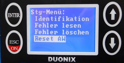

Rene83 hat geschrieben:Der Bikescan 100 .... etwas anlernen ..... ist nicht möglich

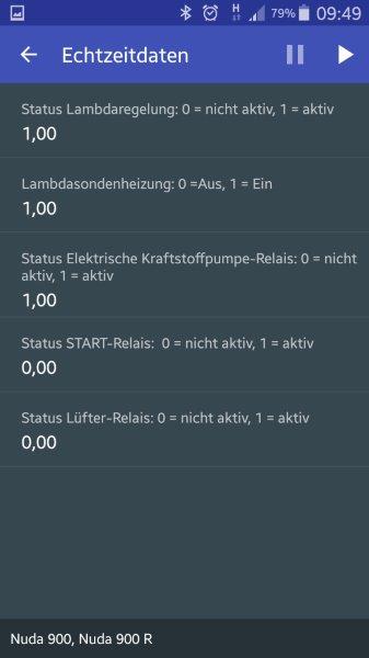

Bikescan .. Reset AW (Adaptionswerte) setzt den TPS:
Die Stellglieddiagnose ist einzig eine Betätigung des jeweiligen Teils, KEINE DIAGNOSE:
LL-Steller wird mehrfach auf Anschlag rein/rausgefahren, Einspritzdüsen klappern vor sich hin, Benzinpumpe pumpt, Lüfter läuft an u.s.w. alles ohne Rückmeldung, somit meines Erachtens sinnfrei.

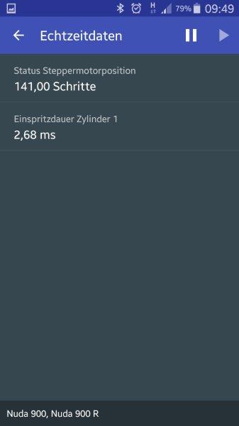

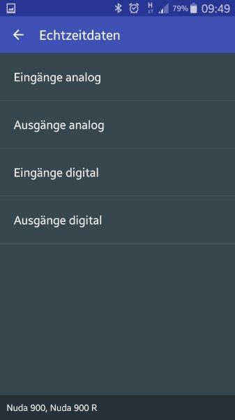

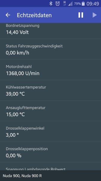

Der einzige mir bekannte, mobile Tester mit umfassenden live-Daten ist Motorscan (ohne Protokollfunktion):
Etwas tricky ist es die Nuda auszulesen mit der BMW Lizenz aber machbar.
Auszug Livedaten

Als Ich den Bikescan hatte habe Ich soweit auch alles durchgespielt.
Bei Reset AW hat sich bei meiner Nuda überhaupt nichts getan.

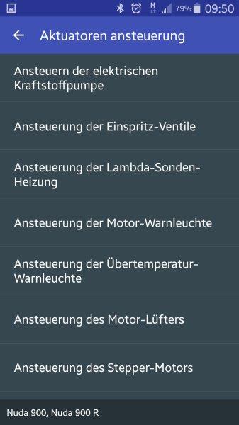

Nun war es so weit. WG Soft hat die App Upgedatet :Top:
Die Software von WG-Sot funktioniert nun ohne Probleme>update auf Beta 0.37
Service reset
Fehlrcodes Lesen & Löschen
Aktorenansteuerung
Livedaten
Nun bekommt man für kleines Geld das was man benötigt.

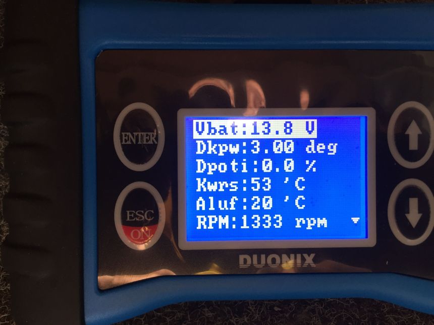

Hier auch mal wieder was Neues.
Der Bikescan 100 unterstützt nun die Nuda zu 100% und es sind keine Besuche mehr beim BMW/HQV-Händler nötig um einen LL-Steller anzulernen oder eine schnelle Diagnose zu machen
Habe Mir nun auch einen gegönnt

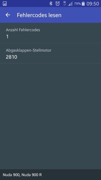

Elektronikdiagnose ODBII + Motoscan (TR&Nuda)
Beitrag von nuramon321 »
ich bin vor kurzem auf die App Motoscan gestoßen (Google Play). Hab dann kurzerhand ein BMW zu ODB Adapterkabel bestellt (Aliexpress) um das mal zu testen. Man kann das auch selbst verdrahten, wenn man nicht extra das Kabel bestellen möchte. Es werden nur 4 oder 5 der vielen Pins benötigt, einfach mal das Internet befragen.
Mit meinem ganz billigen OBD-Bluetooth Adaptern klappt es nicht, mit einem geliehenen für ca. 15-20€ klappt's. Ne Übersicht was das ganze alles kann gibt's hier.
Ich weiß nicht ob das hier interessiert, ich war nur sehr überrascht da bisher nichts von gelesen zu haben.
