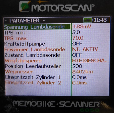

Der einzige mir bekannte, mobile Tester mit umfassenden live-Daten ist Motorscan (ohne Protokollfunktion):
Etwas tricky ist es die Nuda auszulesen mit der BMW Lizenz aber machbar.
Auszug Livedaten
