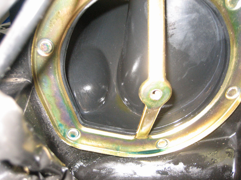

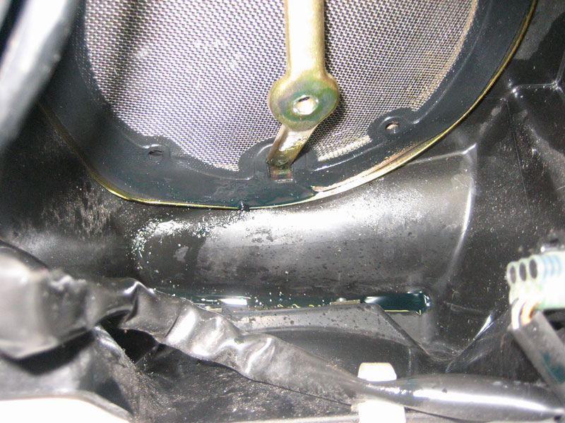

vor ein paar Wochen habe meine SMR-510/09 auf die Seite gelegt und darüber berichtet. (Warnung für Jungspunde)
Als sie damals lag, trat Kühlflüssigkeit aus, die ich später wieder aufgefüllt habe.
Was mir nun auffällt ist die Tatsache, dass nach einer Ausfahrt auf dem Kettenschutz Flüssigkeit zu sehen ist. Sie kommt aus dem Kasten unter der Batterie in dem der Luftfilter mündet.
Da ich nun von der Technik eher wenig Ahnung habe, wollte ich mal fragen, was das sein kann. Habe den Kasten schon mal ausgespült und sauber gemacht. Gestern trat es aber wieder auf.
Ist da etwas kaputt gegangen, oder kommt etwas aus einem Überlauf? Wo muß ich denn mal nachschauen?
Danke für eure Tipps.
LG Torsten
PS: Habe mal ein paar Bilder gemacht. Offensichtlich kommt über den Luftansaugtrakt Kühlflüssigkeit in den Kasten.
Keiner eine Idee, woher die kommt?

Re: Austritt Kühlflüssigkeit über Luftfilter?
Danke für die Antwort. Gekostet habe ich nicht. Etwas klebrig ist es schon. Sie ist aber blau und im Vorratsbehälter der Kühlflüssigkeit fehlt auch wieder etwas.
Mir ist nur nicht klar, über welchen Weg das Zeug da rein kommt, eben weil ich keine Ahnung habe. Äußerlich ist wirklich nicht's zu sehen. Kann da irgendwo ein Ventil oder eine Dichtung durch sein?

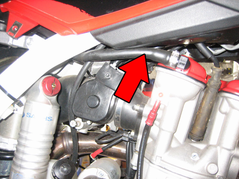

Tach,
wisst ihr, was das hier für eine Leitung ist, die vom Zylinderkopf kommt? Was hat sie für eine Funktion?
Sie endet im Luftfilterkasten.

- Etze
- Beiträge: 737
- Wohnort: Nordhessen
Das ist ein Entlüftungsschlauch. Da kommt aber normalerweise nur etwas Öl oder schlimmstensfalls Ölschlamm/-emulsion (in Verbindung mit Kondenswasser) mit raus.
