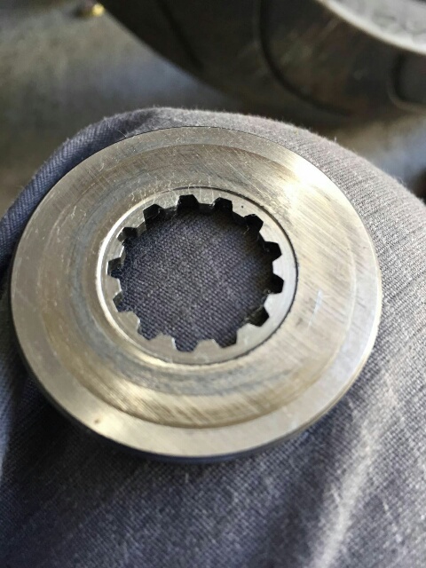

Vielen Dank. Fehler ist mittlerweile wohl auch gefunden...
Die Verzahnte Scheibe zw Korb und nabe extrem eingelaufen.
Re: Kupplungskorb und Kupplungsnabe verklemmen beim anziehen
Diese Scheibe, die zwischen Korb und Nabe kommt, gibt es in dick und in dünn :gigs:
Weiß jetzt aber nicht wo welche verbaut wurde...
Wird deine Druckplatte über ein Axiallager ausgerückt oder über ein normales Kugellager ?
Zumal an dieser Scheibe eigentlich gar nix schleifen kann. (können sollte) :ka:

Naja. Meine Scheibe ist im Bereich der verzahnung bzw auch etwas weiter drumherum wesentlich dünner als außen. So stützt die nicht auf dem stumpf ab, sondern drückt gegen den kupplungskorb. Ich stelle heut mittag mal ein Bild ein.

Sooo. Hier mal ein Bild.

Hat der Kupplungskorb Riefen?
Dinotreiber
Beiträge: 7
Registriert: 28.06.16 - 21:47
Motorrad: TE570
Beitrag von Dinotreiber »
Ja, aber nur ganz leichte

Nach Austausch der Scheibe verrichtet die Kupplung ihren Dienst.
