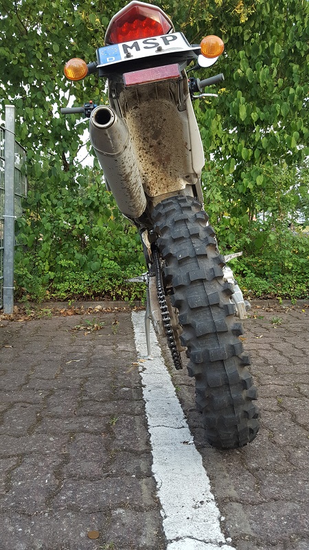

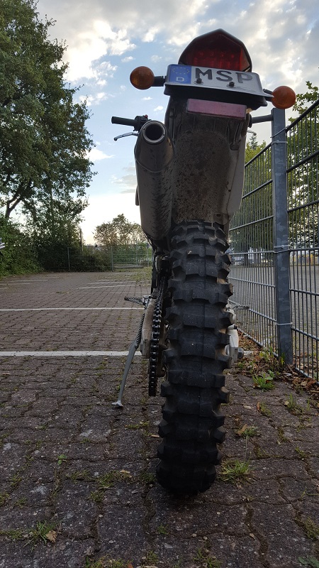

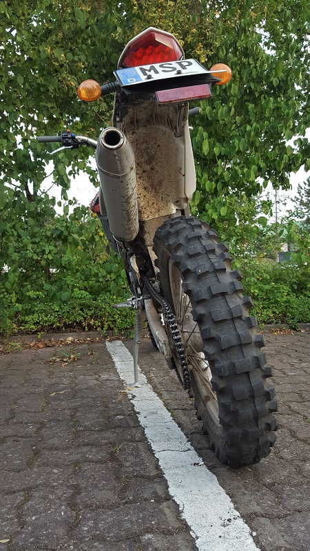

Hier ein paar Bilder zur Veranschaulichung:
Erstes Bild -> Hier muss man das Motorrad erst auf die andere Seite neigen um ihn auf zu klappen.
Bild 2&3 -> Hier Kippt das Mopped schon fast auf die andere Seite, da der Ständer zu nah am Mopped ist.
Deshalb muss man sich immer eine möglichst gerade Stelle suchen, das im Gelände nicht immer möglich ist.
Kennt das Problem jemand? Gibts da nen anderen Ständer?

Entweder ist der Ständer oder die Ständeraufnahme am Rahmen verbogen.
- Firebeast
- Beiträge: 2890
- Wohnort: Aachen
Re: Nerviger Seitenständer / Sitzbank
Sag ich auch. Der Ständer steht ja senkrecht. Sehr seltsam ...Dual-Sport hat geschrieben:Entweder ist der Ständer oder die Ständeraufnahme am Rahmen verbogen.
Er sollte (geschätzt!) 20-30° vom Motorrad weg zeigen.
