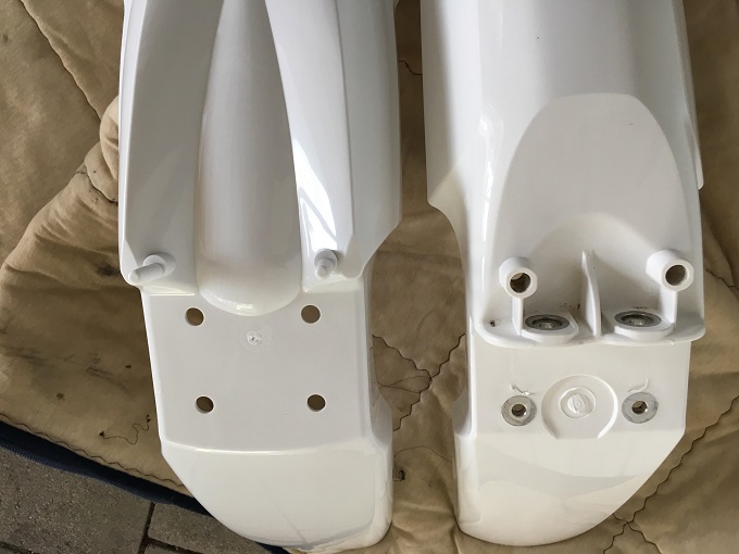

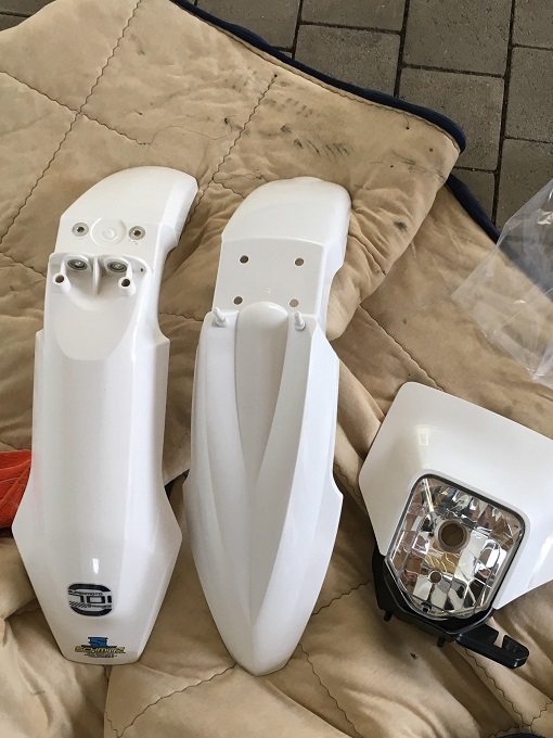

Hallo
wie hast du denn den Kotflügel befestigt ?
habe mir ihn auch bestellt und muss feststellen die Halterungen bzw Bohrungen passen überhaupt nicht an meine 701 von 2016
außerdem sind am originalen Scheinwerfer noch so Haltenasen mit denen er im Kotflügel sitzt.
hier noch ein paar Bilder
der mit Sticker ist von der 701 der ohne FS 450 bj. 2015
wie hast du das gelöst?

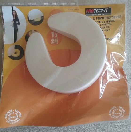

Re: Husqvarna 701 eine husqvarna fe Maske ?
Willst du nur den kotfügel tauschen, oder maske und KF?
Für den umbau (maske und fender) haben mir 2 unterlegscheiben, einen schaumstoff türkeil und 3-4 kleine türstopgummis gereicht.
Der gabelschaft ragt etwas über das untere ende der gabelbrücke heraus. Der original fender hat da eine aussparung.
Damit der fender nicht wackelig darauf aufliegt, die Türstoppgummis, so auf dem fender positinieren das sie auf der gabelbrücke aufliegen. Dann Festschrauben, unterlegscheiben nicht vergessen. Wenn richtig gemacht, hast du jetzt 1-2 fingerbreit "luft" zum kühler.
Um die maske im richtigen winkel zu fixieren, türstopkeil halbieren und in zwei ca. 2x2x5 sücke schnibbeln. Dann machst du je ein loch an einem ende und steckst das von unten auf die nasen der maske (jup fender muss wieder ab).
Nun must du noch die position der löcher, für die nasen des fenders, bestimmen.
Ich glaube das sollte als bastelanleitug ausreichen.
