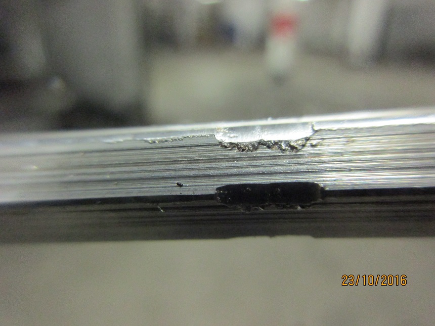

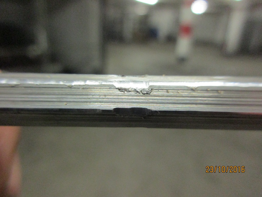

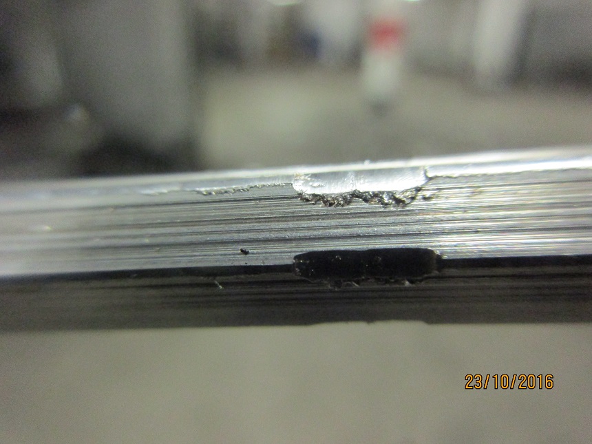

hab momentan ein kupplungsproblem und bin da eifrig am suchen und lesen und studieren. kupplung trennt nicht mehr bei warmen motor. fluessigkeitsverlust im kupplungsbehälter. leckage konnt ich nich so wirklich finden. vermutung liegt das das öl in den motor gedrueckt wird. aber hab da eine andere sache gefunden, unzwar hab ich mal die kupplungsdruckstange rausgenommen und dort in der mitte und im hinteren bereich quetschstellen oder klemmstellen (weiss nich wie ich das ausdruecken soll)gefunden. - hab ma paar bilder gemacht.
woher kommt das denn?

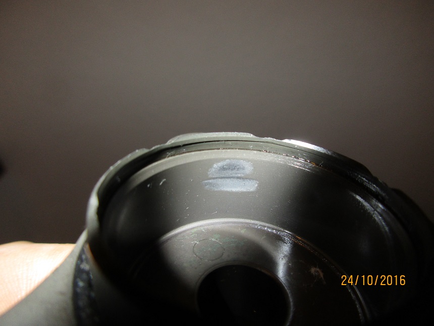

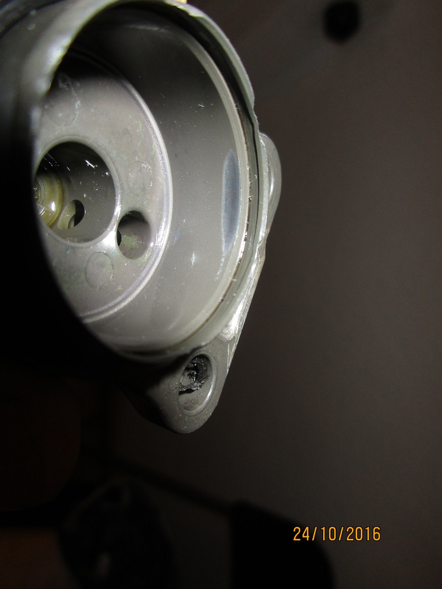

moin. hab dann ma noch die magurateile auseinander genommen, dichtungen, bzw. die oringe sehen noch alle gut aus, nur is mir beim zylinder aufgefallen das dort abreibungen zu sehen ist. siehe bilder. kann das die ursache sein das dort immer wieder minimal sich das öl rausdrueckt?

Moin, ja hast die Macke gefunden und ist nicht selten. Google nach nem neuen geber von OBERON ! Der hat n CNC Gehäuse und den Kolben hat 2 O-Ringe und dadurch ne bessere Führung. (Kippelt nicht so) Und ist preislich sogar günstiger wie der originale Müll

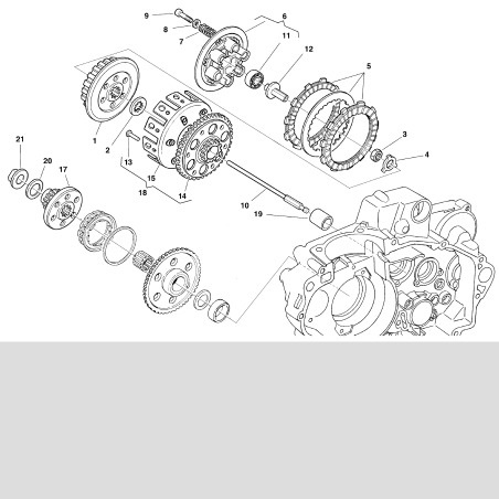

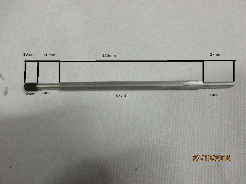

sacht ma...hat hier jemand ne ahnung wo ich solch eine kupplungsdruckstange herbekomme? alle möglichen explosionszeichnungen haben vom aussehen eine andere. wenn ich irgendwo anruf sagt man mir: keine ahnung, wissen wir nicht, haben wir nich auf lager, bestell auf gut glueck)
also entweder hab ich eine falsche verbaut oder auf den zeichnungen sind alle falsch - was ich mir nich vorstellen kann.
kennt sich hier jemand mit aus?

Moin, Jo. Der Kupplungsnehmer siehe dein Link !
Die Druckstange kannste drin lassen, schreif den Grad etwas ab und gut. Wer weiß, vielleicht hat da mal einer mit Zange angepackt oder so... würd ich nich tauschen
