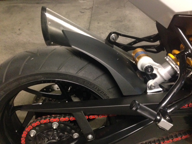

lag noch Tauwasser , was den Spritzschutz hinten angeht , da saut man sich ja alles ein - brutal !
Ok , ich hab mir einen R&G Kennzeichenhalter ran gebaut , den aber 4 cm verlängert , weil ich Bedenken
hatte im Soziusbetrieb das Nummernschild vom Hinterreifen gefressen zu bekommen. Aber der Innenkot-
flügel über dem Hinterrad ist ja ne Frechheit ! Federbein , Heckunterverkleidung etc. - alles eingesaut .
Hab da noch einen von meiner RC8R rumliegen gehabt , wegen Austausch gegen CFK - Teil und den mal zu
Hause über das Miniteilchen der Nuda drübergehalten . Das Ding passt genau von den Radien drüber !
Also die Haltepunkte abgesägt , angezeichnet , noch bisschen nachgeschnitten , angenietet am Original -
passt perfekt . Ist am Beginn der Schwinge breiter und jetzt 16 cm länger und läuft spitz zu , was zur
Optik auch noch viiiiel besser passt als das original Teil . Das Teil kann man für ein paar Kröten bei KTM
bestellen . Wenn ich mal gecheckt habe wie man da Bilder reinstellt werde ich welche nachreichen.

Fotos vom RCR8 Heckfender würden mich interessieren!!
Gruß Uwe

Hab das Bild vom KTM RC8 Innenkotflügel im Beitrag weiter oben eingefügt , bin da nicht so fit mit Bilder einfügen etc.
Ciao Tom
Ciao Tom
- Faritan
- Beiträge: 4245
- Motorrad: Nuda 900 R ABS
- Wohnort: Schweinfurt
Re: Erste "Erfahrungen"
...sieht sehr stimmig aus.
Kannst Du noch mal paar Bilder einstellen, wo man das im Ganzen sieht!
Wäre übrigens einen eigenen Thread im Werkstattbereich wert, da diese Info hier sonst verschüttet wird....

Hab das Thema "alternativer hinterer Kotflügel" mal hier abgetrennt und in den Werkstattbereich verschoben!
