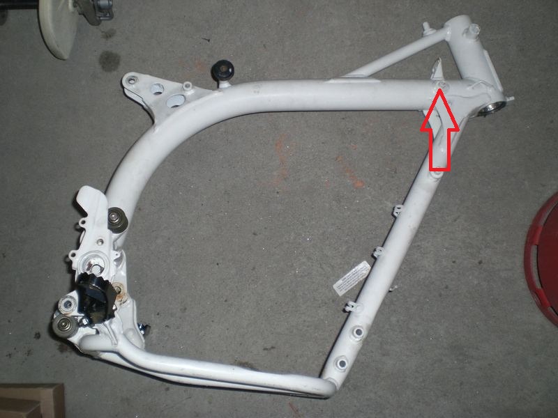

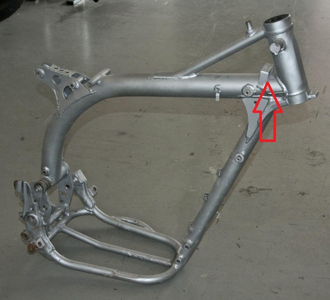

@rätsch
Anhand den Bildern kann mann schön den Unterschied sehen. Die Ducatizündspulen werden drauf und die SEM drann geschraubt. Die Fußrasterhalter waren unterschiedlich. Die älteren hatten diesen Knubbel und die Späteren die 2 parallelen Halter für die Fußrasten. Die obere Rolle zur Führung der Kette war bei den späteren Mit einem Steg zur Fußraste hin verstärkt und bei den 93ziger war das Rohr zum Lenkkopf rund und bei den Späteren flach gedängelt. Desweiteren war die untere Aufnahme am Rahmen für das Rahmenheck unterschiedlich breit. Da ist so ein Stk. Rohr länger oder kürzer auf einer Seite. Und auf der linken Seite war am Rahmen bei den Neueren für die Ducati Zündung eine Lasche für ein Stecker. Die Ölpumpenmotorenrahmen, hatten noch andere Änderungen. Die will ich jetzt in dem Zusammenhang nicht alle aufzählen.
Rahmennummer alt mit Schlagzahlen eingeschlagen, neu mit Punkten eingeläsert.
Mit einem Hilfsblech kann mann die Zündspule hin und hertauschen.
