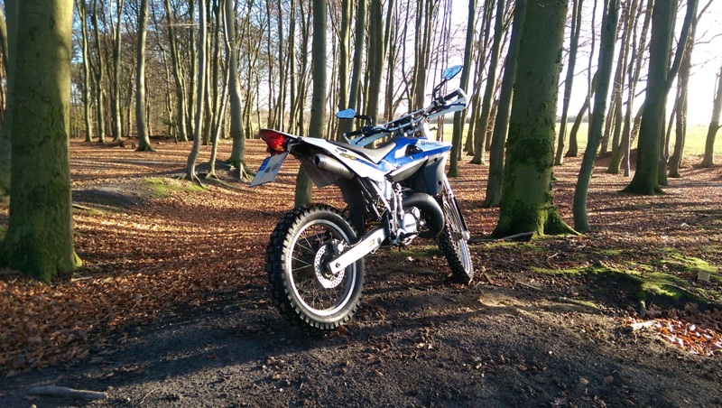

Macht es vielleicht Sinn mehrere Spannungsregler parallel zu schalten ? Oder hat jemand eine Idee wie ich die Kühlung des Reglers verbessern könnte? Der ist ja hinter der Lampenmaske nicht gerade im Fahrtwind. :ka: :help:
MfG 2strokeHQV
Hier mal ein Bild meiner Husky
